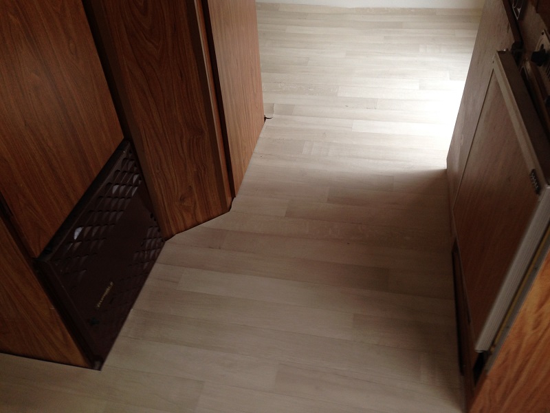

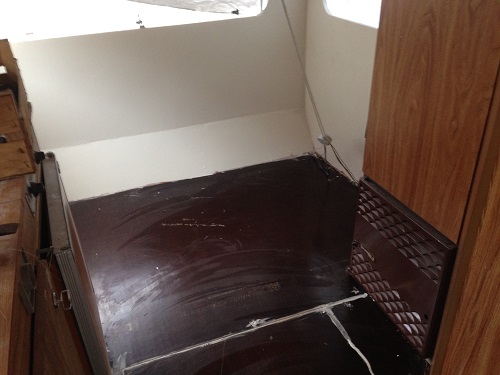

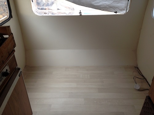

les joint sont fais sur le plancher entre chaque planche pour eviter de sentir les fente une fois le lino poser
Peugeot 406 et caravane sterckeman premiere GT
Nitro1510
Messages : 76
Inscription : 01 juil. 2013 21:16
Re: renovation caravane sterckeman premiere GT 430E
Message par Nitro1510 » 22 déc. 2013 17:29
le sol netoyer niquel a l'eponge et aspirer pour aqueillir le nouveau lino

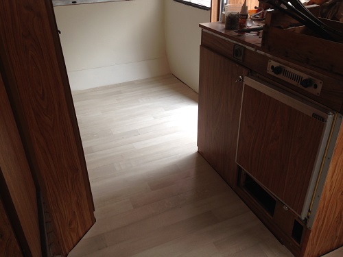

pour info le lino que j'installe est une chutte qui y aver dans un saint maclous et que j'ai obtenu a -70%
a se prix la je n'est pas fais la fine bouche mais je suis content car c'est vraiment se style la que je voulez mettre

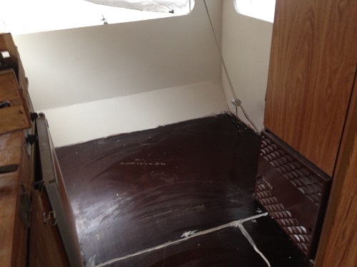

toujours le lino
a savoir qu'il reste encore les lit a réinstaller et une fois tous remonter nous verrons moins le lino mais je peut vous dire que entre la peinture et le lino clair et moderne les meuble ancien ressorte super bien

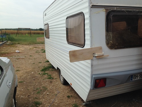

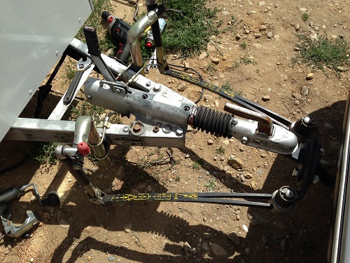

sinon j'ai un peut avancé sur le par-choc arrière mais de photo encore bientôt et j'ai mon oncle qui ma donner un stabilisateur d'attelage(voir photo) se qui fais en sorte de ne pas augmenter le prix finale mon objectif continue
je suis dispos si vous avez d'autre question pas de souci pour y répondre
a bientôt http://www.lacaravane.com/forums/postin ... 17&t=28947#

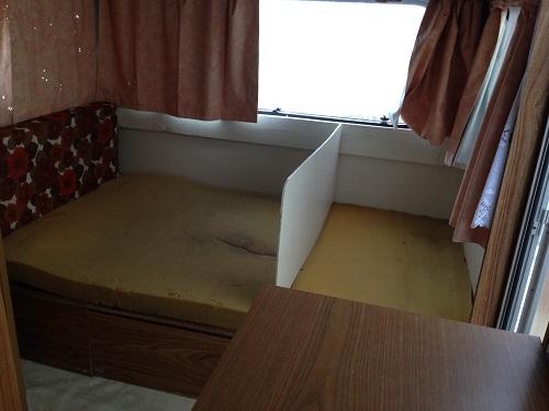

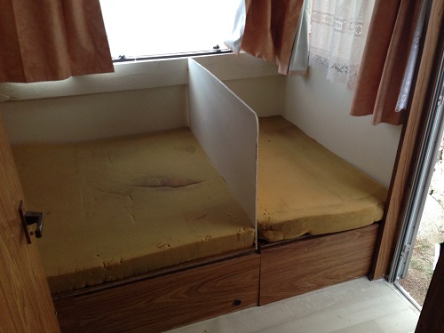

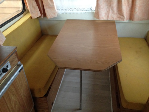

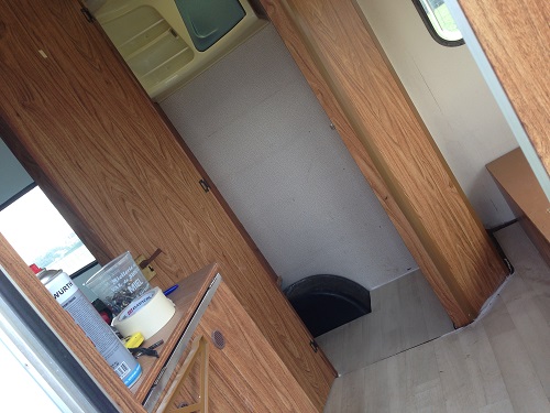

donc désoler mais je vais détailler mais travaux par écris vu que les photo on disparue. donc la j'ai installer et ajusté les stabilisateur, j'ai remonter tous les meuble intérieur, les 2 banquette et la table du fond, et le lit de devant, que j'ai séparer par une cloison pour faire 2 lit car au mois de septembre j'ai eu l'heureuse nouvelle qu'un 2eme enfant été en route depuis 3 mois, donc j'ai du changer mais plans et réfléchir a une chambre supplémentaire, j'ai donc séparer le lit du fond par une cloison en bois peinte au couleur des mur monté sur des pieds pour ne pas perdre la grandeur du coffre dessous le lit!
vous pourez aussi contacter sur c'est derniere photo que j'ai installer une tele avec tnt!

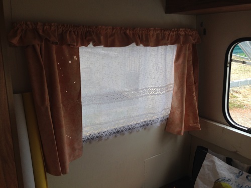

vous pouvez contrasté aussi que j'ai remonté les rideaux

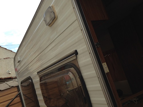

et j'ai installer une lumiere d'origine a l'exterieur pour l'auvent

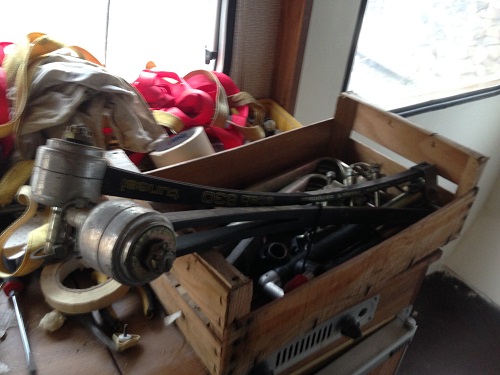

j'ai enlever tous les outil et nettoyer la caravane et installer des coussin
les anciens tissu avers pourris par l'humidité donc je fais de nouveau mais il ne sont pas fini

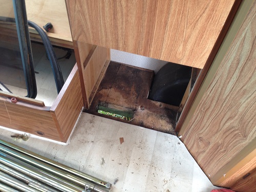

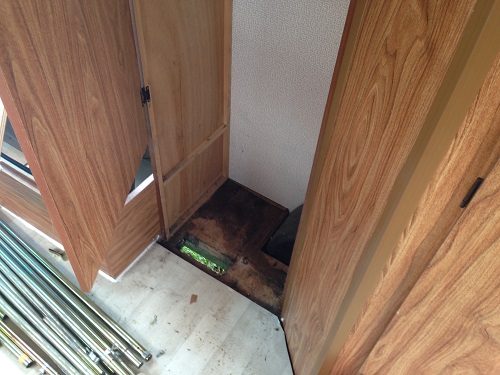

j'ai demonter le chauffage qui ne me servira pas pour gagner un peut de poids et refais un bas de porte pour boucher le trous
