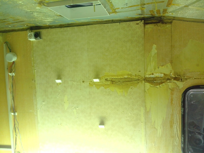

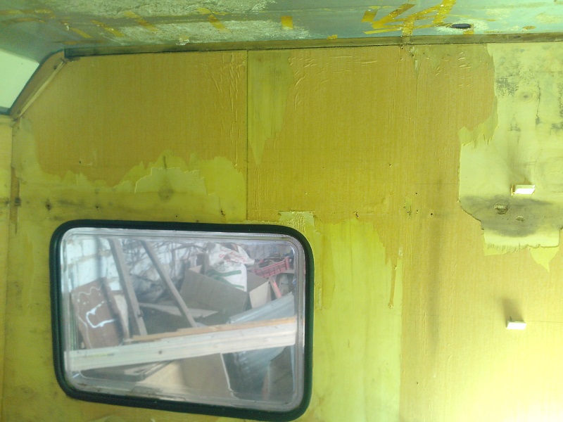

quelques petite nouvelles de mes travaux.
le tasseau latérale coté porte est changé et collé, ça c'est la bonne nouvelle!
Par contre sur l'autre coté latérale, où je ne comptait rien faire, car les tasseaux sont en très bon état et le coté ne vibre pas, j'ai découvert des traces d'humidités.
et du coup... les panneaux de contre plaqué s'effritent en plein milieu.... Me voila bon pour les changé sur tout le pend de mur... encore des frais pas prévu et vu le prix d'une plaque de contre plaqué, ça fait mal....
Cette infiltration à l'air de se situer le long de la jointure des tôles de coté, j'ai l'impression qu'il n'y a pas de butyl sous la baguette de jointure.
D'autre part, j'ai trouvé des trous dans la tôles. Aussi bien sur la latéral que sur celle du toit. Avec quoi avez vous reboucher cela. Je peux aussi bien le faire de l'intérieur ou de l'extérieur, car je compte la repeindre intégralement au printemps.

Pour ce qui est de ton infiltration, en effet cela peut provenir d'un manque de butyl, coté flan->toit; mais cela peut-être aussi comme j'ai eu sur la mienne, le flan dépassait du toit.
Pour être plus clair, la tôle latérale dépassait le plat de la tôle de toit, ce qui à fini par couper le butyl, et l’infiltration c'est faite bêtement comme ça.
Pour les trou, regarde la réno de Pilou, lui en parle dans son post (un mastic polyester, il me semble).
Moi de mon coté j'ai opté pour du moins chiant, mais ce n'est certainement pas la meilleure des solution; puisque je me suis contenté de placer en décapant au préalable par le dessous, les alentours des trous afin d'y appliquer du scotch blindé.
Je finirai le tout par l'extérieur avec un produit étanchéification type LSCRYL d'EverFast (sinon, il existe aussi le Stopfuite de Rubson , mais 4x plus cher)
Tu te débrouille bien, c'est tout cool !

Réponse tardive , pas trop le temps en ce moment mais pour en revenir à ta jonction de l'autre coté moi perso j'ai découvert un décalage entre les deux tôles au démontage donc tasseaux visible sur 3mm et comme butyl un peu sec ....infiltrations ++ et big trous le long de la jonction qui ont nécessité la pose d'une rustine (grâce aux conseils de Burger ) (voir post).
Chaque roulotte a ses défauts, pour la mienne je dirais que c'est un montage de blaireaux , car pas de bidouillage de ce coté donc soucis à la construction . En tout cas attention ne t'attaque pas aux deux cotés en même temps, tu vas te faire peur quand tu découvriras la souplesse des tôles sans structure .....( hein c'est vrai Antoine ? )
Concernant tes trous dans la tôle , les petits peuvent être bouché de l'intérieur avec du sika ou MS9 pour le coté latéral par contre je préfère l'idée de Burger et compléter avec un rebouchage sur le toit ensuite (moi j'ai utilisé du mastic soudure à froid et du mastic en bâton que tu malaxes pour mélanger les 2 composants ( j'ai oublié le nom ) Je pense que le plus simple serait de faire des photos .
Perso pour avoir testé les deux int/ext je pense que travailler de l'extérieur est plus simple mais bon je suis une femme alors ne prends pas mes conseils pour argent comptant , je n'ai pas encore eu l'occasion de tester , les découvertes sont à venir à l'usage ....

Pour les petits trous dans la tole, tu peux les boucher au sika 11FC intérieur / extérieur, si tu vois que l'alu est bouffé autour des trous il faudra alors poncer un peu ou passer du décapant autour

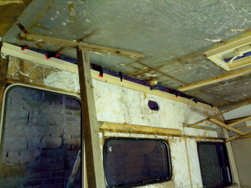

bonjour, comme promis voici une photo de mon plafond.
mais étant à cours de bois, je n'est pas pu finir aujourd'hui. Car je ne voulais pas descendre à Reims du coup j'ai attaqué la rénovation du coté, coté auvent. J'ai refait l'encadrement de fenêtre, et remis un renfort sur la hauteur, car la tôle gondolais avant la rénovation.
Mais un p'tit peu de poisse m'a fait arrêter plus tôt... Mon agrafeuse électrique m'a lâchée.... plus qu'à en racheter une, donc aller à Reims !!

Salut Babass ,
Beau boulot tu avances bien c'est nickel
, donc toi tu colles directement les tasseaux sur le plafond ?
Sur la mienne j'ai repris le montage d'origine càd mousse isolante + cp + tasseaux et méduim et c'est là que je voulais en venir , perso j'ai fais une connerie j'aurai mieux fais de mettre du cp donc ne fais pas la même et investi dans du cp beaucoup mieux et moins lourd ...
Deuxième chose fait attention à la colle que tu utiliseras pour coller ton extrudé moi je rame à cause de cela donc si c'étais à refaire
( oh non pitié pas 2 fois !) je prendrai du sika ou MS9 car la aussi je me suis plantée .
Si mes âneries peuvent servir aux copains autant en profiter , je sais qu'en se plantant on apprend c'est constructif mais perso je m'en serait bien passé .....
Alors bon courage pour la suite ....

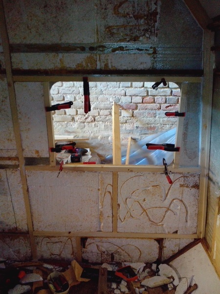

Pour mes tasseaux de plafond, oui je les collent directement sur l'aluminium, car apparemment s'était comme cela à l'origine. Sinon pour collé l'extrudé sur les coté, je les collerais avec la même colle que le bois sur l'aluminium ( équivalent au sika), mais pour l'isolation du plafond, je vais le faire en laine de verre 45 mm d'épaisseur, ensuite je recouvrirai le tout avec des lame de lambris PVC.
En ce qui concerne mes petits trous dans l'aluminium, j'ai trouvé des chutes d'aluminium. Je vais découper des "rustines" que je vais coller de l’intérieur avec du sika.
En attendant que j'aille chercher du bois demain pour finir mon plafond, j'ai bien avancé la rénovation du coté (coté porte).
ça avance, mais il me reste énormément à faire encore
