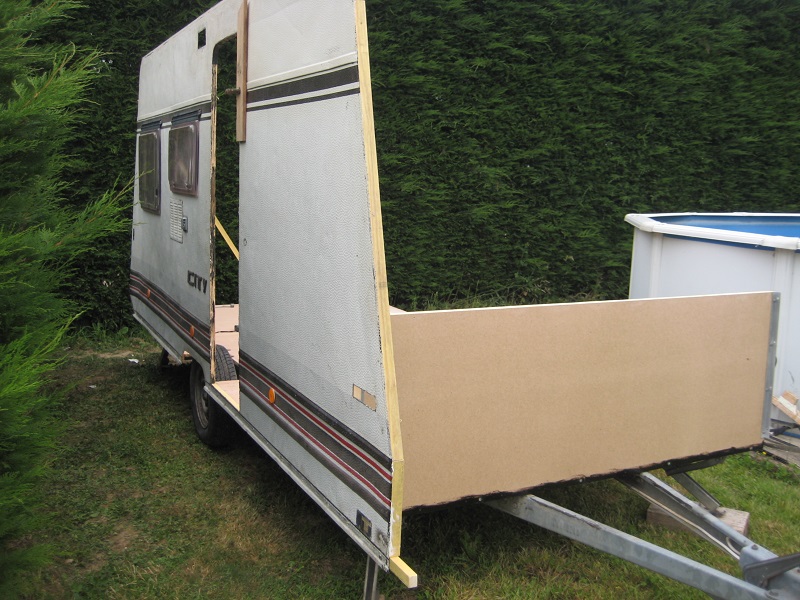

Bonjour à tous et merci.
les trous ont été bouchés avec du syntofer alu
photos d'hier, remontage
aujourd’hui, rien fête des mères oblige
le toit est en place aussi je posterai des photos demain
elle retrouve sa place de septembre 2014
et d'un
et de deux
les cotes

Message par zeltron » 31 mai 2015 12:36
non je regarde la météo de près.
le toit est remis et elle est sous bâche. Mr météo annonce de la pluie demain en Saône et Loire.
Et j ai que les week-end. Donc la suite samedi
Bonne semaine à tous.

Salut Zeltron,
félicitation pour ta rénovation (reconstruction... :D )
Je suis bien parti pour faire comme toi sur ma charrette... Le chassis / plancher est terminé, et je vais attaquer les côtés.
Te prives pas pour nous mettre pleins de photos, ça pourra toujours servir :wink:
Bonne continuation et bon courage pour la suite

@Zeltron..
j'ai encore des souvenirs de ce type..Lorsqu'elle repart, c'est du bonheur..
En passant, j'ai utilisé des bandes de fibre de verre, carrosserie, enduite de polyester liquide, à prise rapide, pour combler les vides entre les liteaux et la caisse..c'est étanche, çà tient bien le tout, et la peinture est facile, avant d'entreprendre les cloisons internes..
Le peintre en bâtiment m'avait conseillé de récupérer tous les fond de pots entamés, faire un bon mixage, ajouter un peu de blanc d'Espagne, et du silicate. Pour garantir la prise..
J'avais obtenu un vert horrible, mais toute la cloison interne, bois compris, était bien protégées ..l'alu était oxydé par l'humidité, et le temps...
