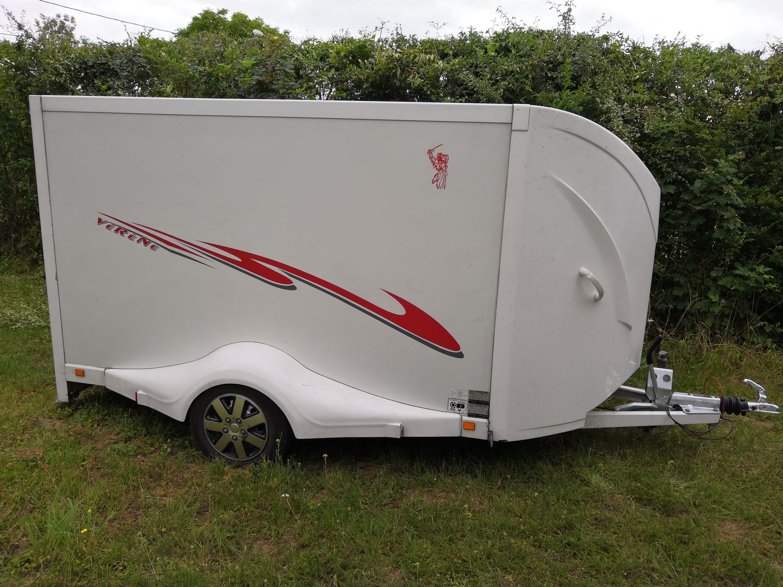

Je suis caravanier mais aussi "remorquiste" de par mon metier ( artiste) je sillonne les routes de france avec mon spectacle et une remorque VERENE PTAC 900 kg 5 m3

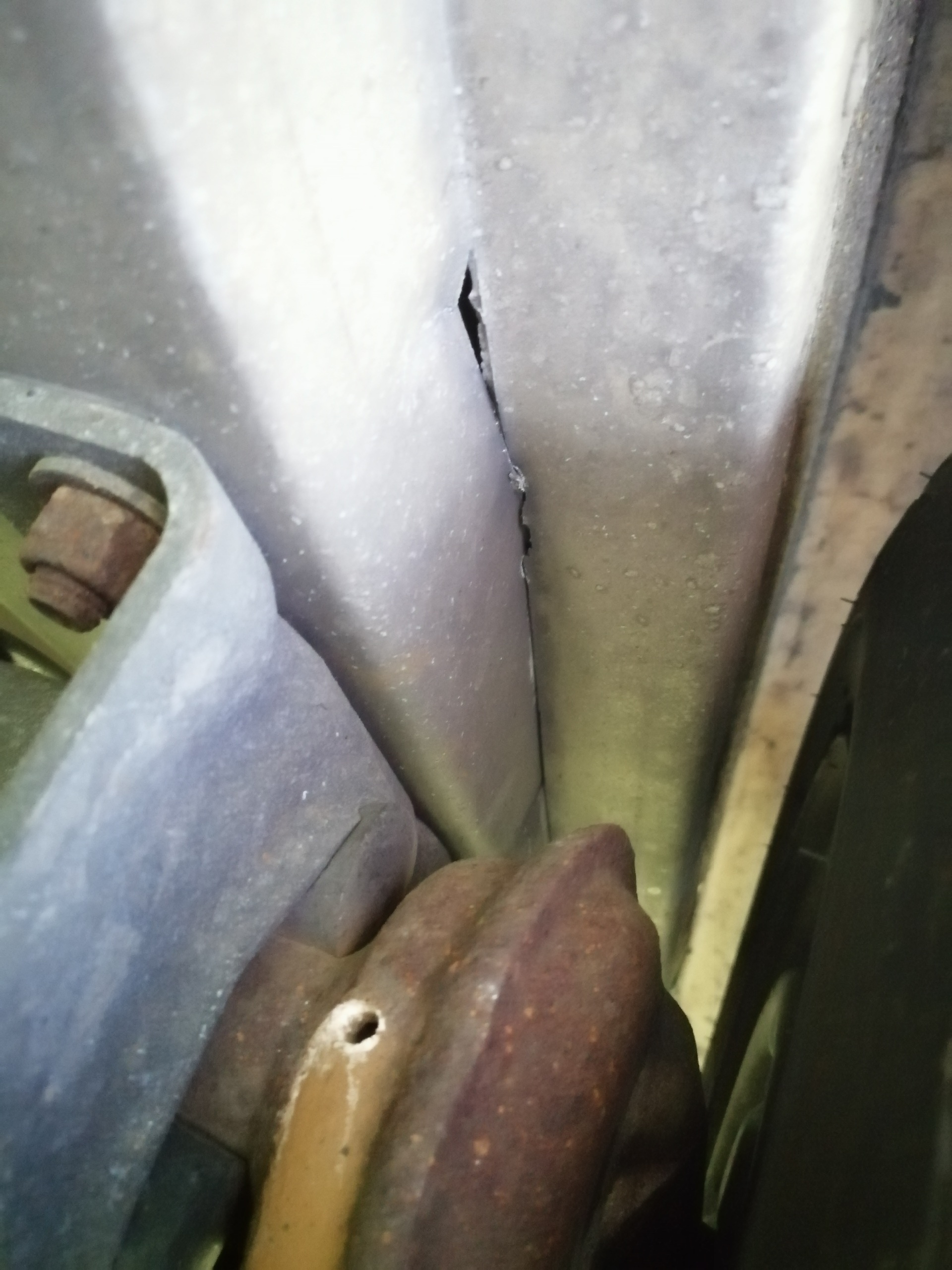

Je prends regulièrement des dos d'ane dans de nomb reuses villes comme avec nos caravanes et dernièrement un "baise couillon" ( appelation du dos d'ane) a bloqué ma tete de freinage echange de celle-ci 800e puis retour sur la route et 15 jours plus tard SURPRISE , SURPRISE , je m'aperçois que ma remorque flechit sur un coté . Direction le specialiste qui m'annonce que celle-ci est HS !!!! chassis fissuré ( voir photos) et il surencherit en me disant que cela devient un cas fréquent sur les grosses remorques et les caravanes suite à la multiplication des dos d'ane "PAS TOUJOURS AUX NORMES de HAUTEUR" ( trop hauts) Je tiens à préciser que je prends toujours les "baise couillons" à vitesse réduite
Donc avis à tous : Faites attention à vos chassis

Effectivement c'est la cata .
Il y a quand même des questions à se poser ?
Ou le châssis est sous dimensionné ? ce qui semblerait être le cas et il y a de quoi se retourner contre le fabricant .
Ou la remorque était en sursurcharge .
C'est peut-être pas facile de prouver que le fabricant est responsable .

[1] tu peut te retourner contre la dde ou la ville ou cela c'est passer { la j ai des doutes que tu et reponses positives ]
[2] tu te retourne contre le constructeur et bien bonne chance , car vétustée , surcharge ,pas de grande chance ,
[3] il doit y avoir possibilité , mais faut voir si il n y a pas d autre dégats ,de redresser les toles et les souder ,
mais si c'est de l alu un peut plus compliqué mais chez un carrossier ca ce fait ,, si c'est de la tole a ferrailer les anes , la pas de soucis avec un poste a souder normal ,
car a part a ment la caravane ou remorque et belle et propre , ce serais dommage de ne pas la reparer ,

Un dos d'ane TRES serré ( monté /descente) et non indiqué , la tete bloquée en fut compressé .
La remorque est prévue en PTAC 1300 Kg et elle est chargée en PTAC à 900 kg donc pas surchargée .
Le prix de la tete 420 euros , + les roulements 150e la main d'oeuvre + forfait diagnostic 185 e
Oui Attoss elle serait réparable car toujours bien, entretenue . Avec un soudage approprié , mais je n'aurais pas confiance car je fais beaucoup de route , donc je l'ai donné dans la famille et j'ai racheté la meme car je tiens à signaler que je suis TRES satisfait de ce type de remorque ( Légère , volume, qualité, suspension, ect )
D'après l'expert c'est bien le dos d'ane qui a provoqué les degats decrits , mais avec l'age ( 9 ans) il n'y aura pas de recours auprès du constructeur qui n'est d'ailleurs pas en cause , et attaquer la DDE est quasi inutile , il feront durée la chose de procés en procés et cela coutera plus cher . Donc je vais "m'asseoir" sur les degats et leur cout

:roll: Faut m'expliquer comment un verin de tête peu plier ???
A moins d'avoir un énorme jeu dans les bagues ou une vis desserre autrement je vois pas comment ??
Quand au chassis fissuré de la sorte ,on peu penser a tractage tous le temps en surcharge :roll:

Désolé papy 80 mais avec un choc cela peut plier ( et non peuplier :D ) très légèrement et donc bloquer la tete Dixit le spécialiste remorque ET l'expert mandaté . Par ailleurs a AUCUN moment je n'ai surchargé ma remorque car c'est un "outil de travail" et je ne tiens pas à me faire arreter pour surcharge . Elle est d'ailleurs homologable à 1300 Kg zn Ptac alors que je ne suis qu'à 900 Kg
