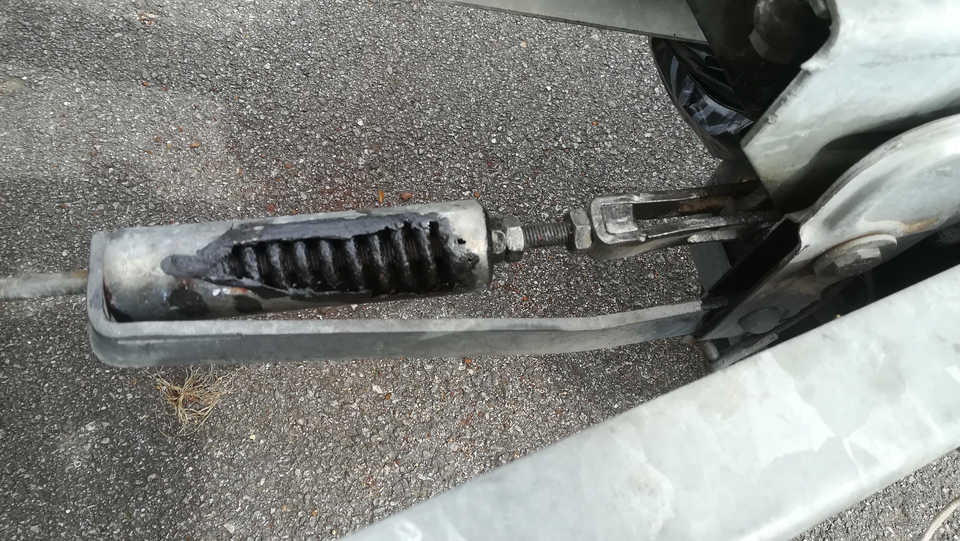

Sur ma caravane CARAVELAIR BAHIA 460s de 1992, j'ai un accumilateur à ressort AL-KO pour levier de frein qui est pourri de rouille (voir photo, c'est noir car j'ai mis du frameto pour stopper la rouille en attendant de recevoir la pièce)
La pièce est commandée mais je n'ai aucune idée de comment faire pour changer cette pièce!
Quelqu'un saurait-il m'expliquer?
Pour info (je ne sais pas si ça peut servir) essieu AL-KO type BT et freins AK-KO type 2051, commande de freinage type 90 s/3
Merci d'avance
Merci d'avance

c'est juste un tendeur pour la tige de frein pour l'empécher de battre !

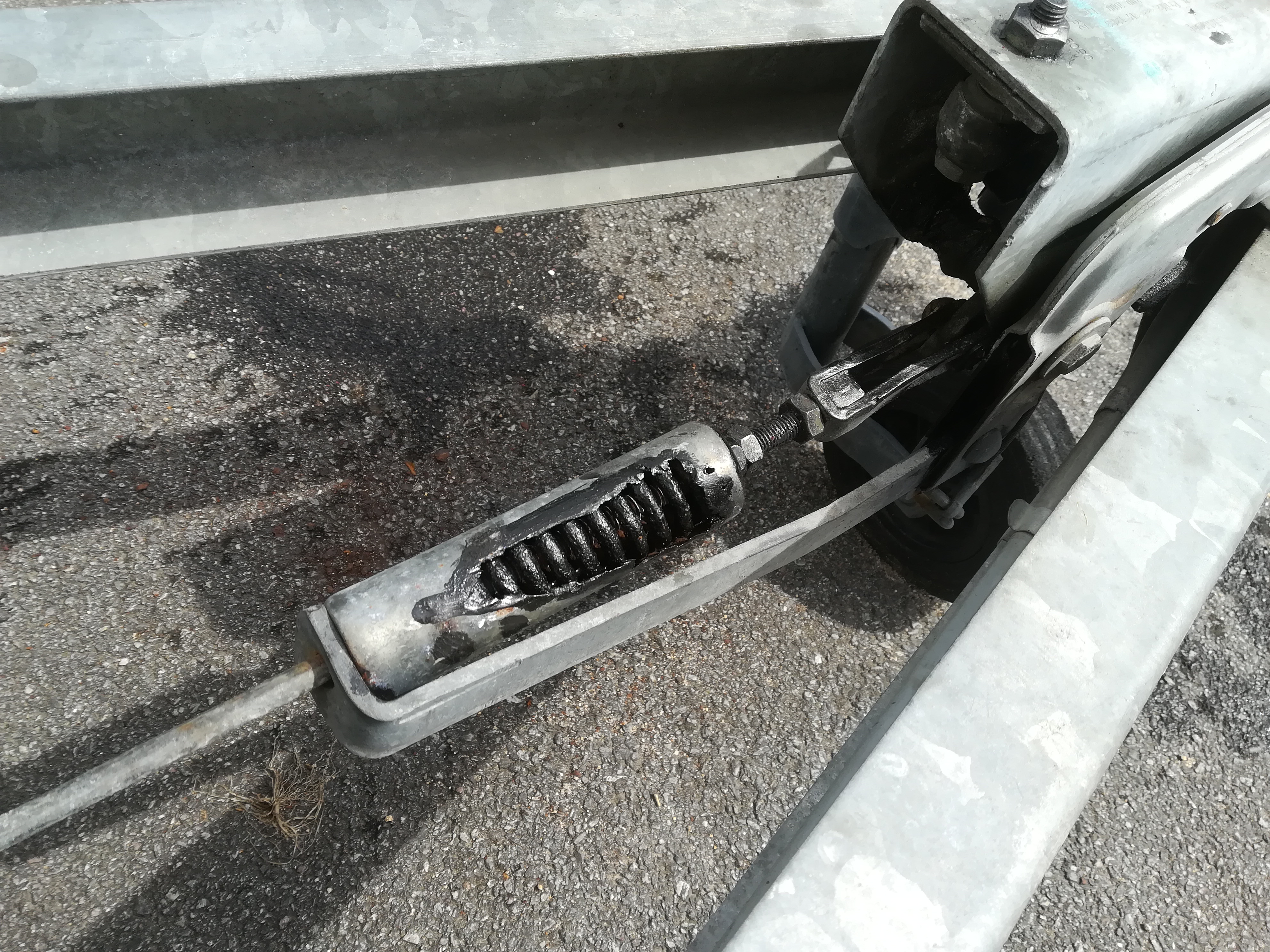

Effectivement sur le site où j'ai commandé la pièce, ils appellent ça un accumulateur à ressort pour levier de frein mais ça porte également de nom de: boitier compensateur ou ressort compensateur
Les écrous à desserrer, ce sont ceux qui se trouvent juste à l'avant de cette pièce? car à y regarder du plus près (voir photo) ça ne parait pas si simple que ça!

Oui c'est ça ,il faut dégoupiller et retirer l'axe de l'espéce de carré fendu a la base de levier de frein
qui est au bout de la tige et le devisser comme les écrous ,ça va tout seul !
Après en revissant tu règles le frein de parking pour qu'il bloque les roues après 3 ou 4 crans

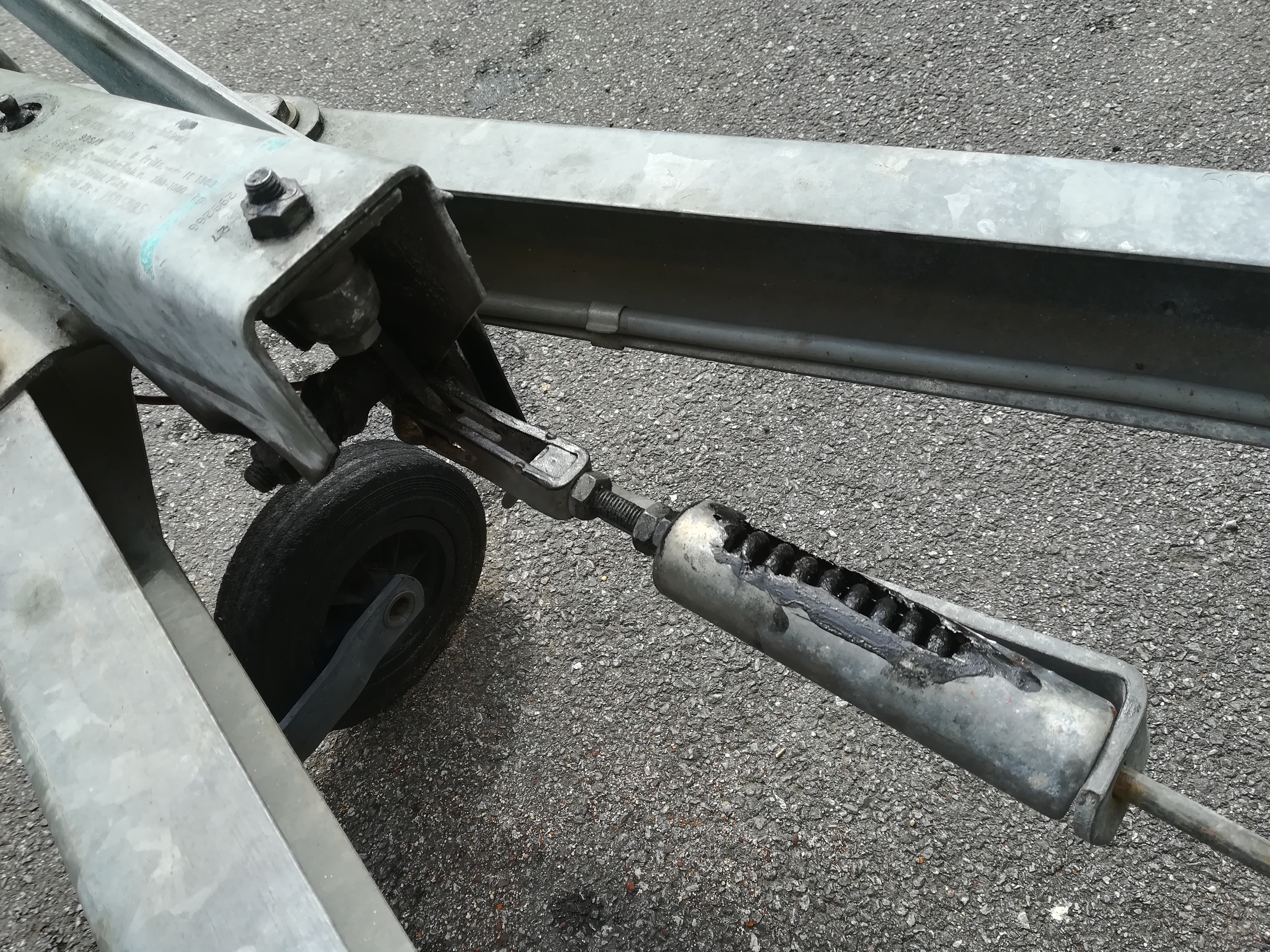

Effectivement selon moi cette pièce ne sert pas de tendeur car si on regarde bien les photos, on comprend que cette pièce ne sert que pour le frein à main! mais ça n'explique pas son utilité....
Si quelqu'un sait....
