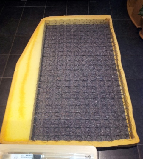

Hobby n'a pas fait dans le luxe c'est vrai que il a 10 ans, mais quand je vois l'assemblage ! :shock:
En plus y a pas de ressorts sur toutes la largeur pff :shock: :roll:

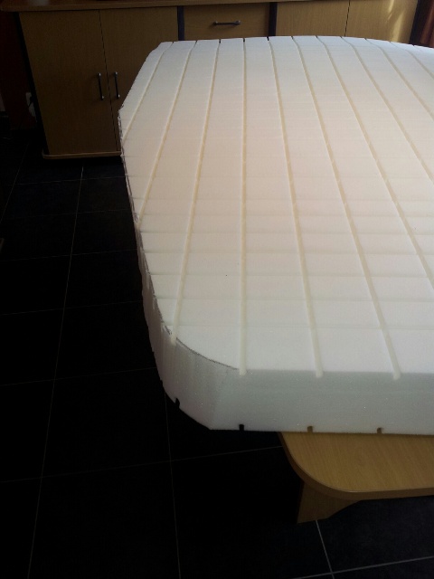

J'ai donc dé-houssé le nouveau, j'ai superposé l'ancien, tracé avec un marqueur indélébile, je l'ai coupé à la bonne largeur avec le couteau électrique . :)

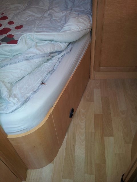

là j'ai fait une bêtise grrrr j'ai lavé l'ancienne housse, à 30 degrés, linge délicat, il a rétréci de 5 cm :cry: pffff ===9
solution : j'ai remis le matelas IKEA dans sa housse, et comme je ne suis pas doué en couture, j'ai replié la partie en trop, de toute façon cette petite partie est coincée dans le drap housse, et on y vois que du feu. :lol:
A l'occasion je demanderai à ma maman de couper et coudre cette petite partie, mais vraiment c'est pas gênant. ===9
Impeccable non ?

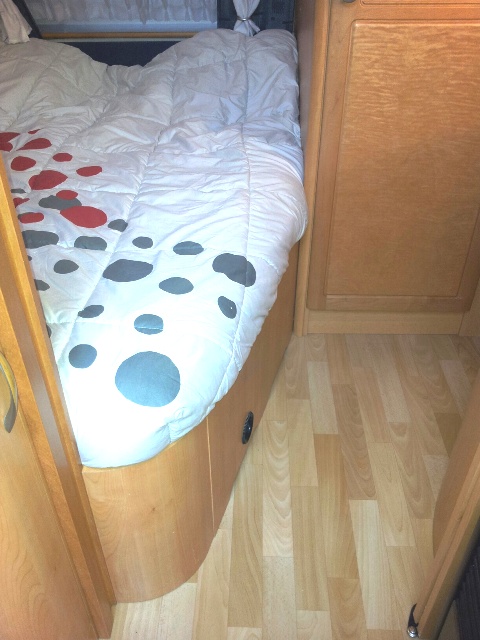

C'est vraiment la meilleures solution, rapide (pas d'attente pour le sur mesure).
Et en plus vu la crise :? Plus de cents roros dans ma poche :D
Là avec la couette impeccable non ?
