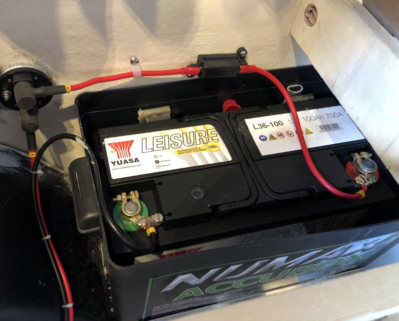

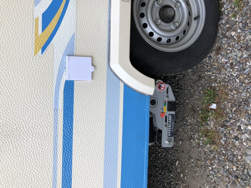

Voici les photos du mover monté.
Centrale du mover, avec prise chargeur de batterie, dans le banc côté droit
Centrale mover
Batterie du mover, coffre côté droit
Vue extérieure mover côté droit avec la prise coupe circuit
Alain

La légende des photos pour le déplace caravane comporte une erreur.
La centrale sous le banc de la dînette et la prise extérieure se trouvent côté gauche et non du côté droit.
Toutes mes excuses :oops:
