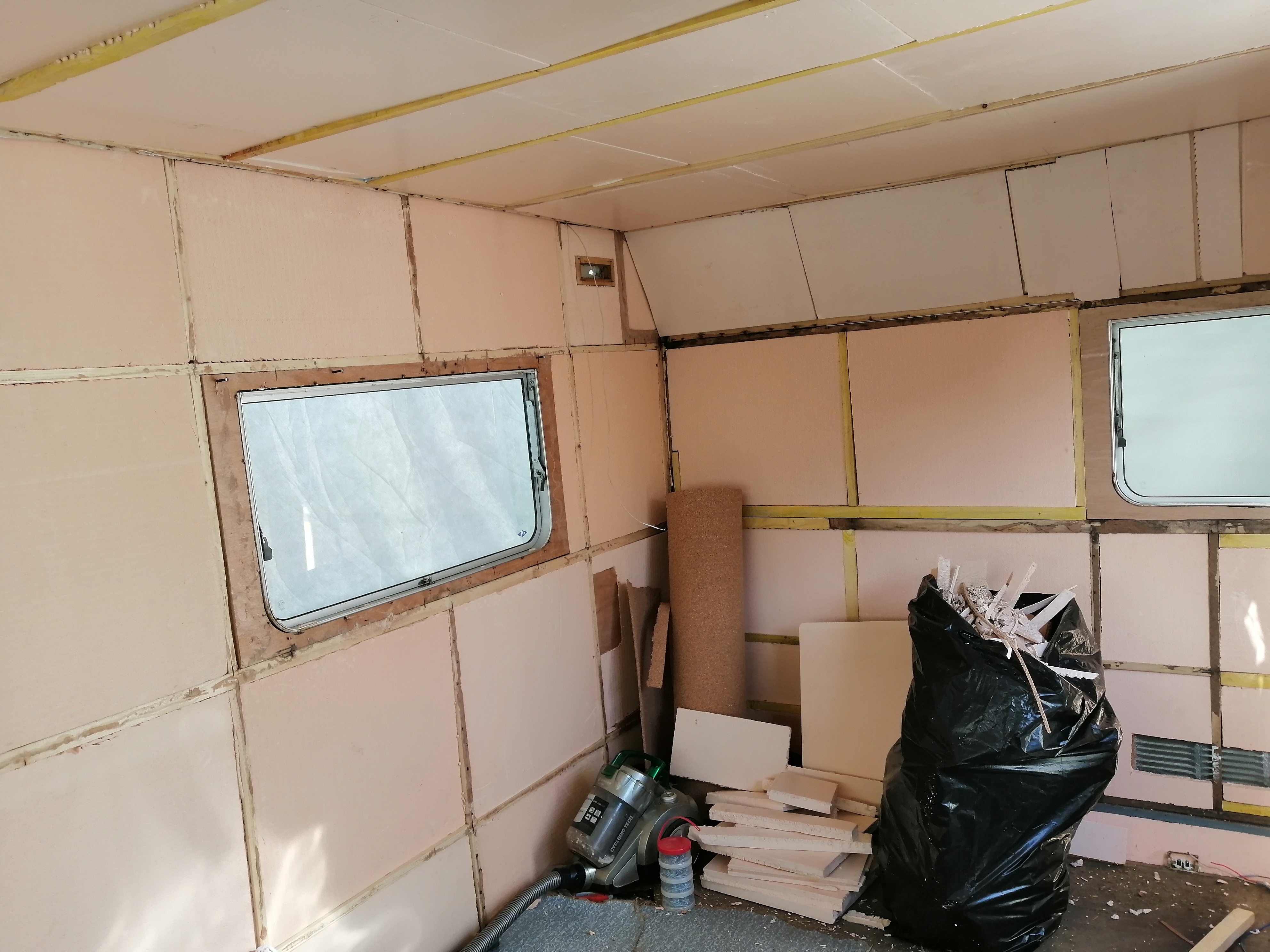

J'avance dans la rénovation de ma petite gruau (cf photos jointes) et vais m'attaquer à la mise en place du placage en CP sur les murs intérieurs.
Par contre je n'arrive pas à trouver la meilleure solution pour que l'aspect final soit propre et qu'on ne voit pas les jonctions des plaques.
J'ai pensé à un linoléum très mince pour un gain d'épaisseur et de poids mais me demande si ça peut tenir sur les murs.
Quelqu'un a t il déjà tenté et avec quels type de produits.
Tous les retours d'expérience sont les bienvenus.
Merci
Nath

Message par ggJ » 24 avr. 2021 22:38
Bonsoir ,
Dans les années 70. .... les années passent , j’avais personnalisé ma caravane ( d’habitation à l’époque) par de la tenture murale . Du tissus tendu et agrafé . Comme une tenture murale ordinaire sur baguettes . Cela donne un superbe rendu selon le choix du tissus , et il est vaste .... Mais il a l’avantage de camoufler les défauts du plaquage des panneaux de contre plaqué et de ne pas craindre les choques thermique , autrement dit ne se décollera pas , et également assez léger .C’est juste une proposition .

Pourquoi ne pas avoir mis directement du lambris à la place du contre-plaqué ? Je l'avais fait dans une digue 390 c'était sympa...

Message par NLF » 25 avr. 2021 10:03
La caravane est destiné à mon fils. Elle va passer plus de temps dans le jardin que sur la route. Surtout que comme je refais tout je ne sais pas si j'ai le droit de la faire rouler.
Les tentures c'est vrai que c'est joli mais le tissu s'imprègne des odeurs alors avec un ado...
C'est vrai que je n'ai pas pas pensé au lambris bois mais en terme de solidité de structure et de poids je ne sais pas si ça change la donne car pour le coup c'est une idée qi me plaît pas mal.
On peut accrocher des meubles dessus sans tout éclater ?

Message par blancoco » 25 avr. 2021 10:27
Moi la digue faisait quelques km tous les ans et ça ne bougeait pas, mon frère s'en est servi sur ses chantiers et à aussi roule sans problème, si il est bien fixé pas de souci pour les meubles, pour le sol pareil plancher flottant, fait dans la Tristar très joli et simple à mettre en œuvre !

Message par ggJ » 25 avr. 2021 11:26
Effectivement pour un ado la tenture murale ===7
Mais à l’époque nous n'avons jamais eu de problème d’odeur ? et de quelconques problèmes non plus .
Mais dans votre cas le lambris semble plus approprié et aujourd'hui il en existe de différents décors .
Bon courage dans la rénovation .
Question de rouler , si vous n’exagérez pas dans la surcharge , et si les meubles sont remis en place comme à l’origine . Rien ne vous interdit de rouler puisque chez nous , nous n'avons pas de contrôle technique .

Message par NLF » 25 avr. 2021 11:45
Super.
Merci beaucoup. Je pense que c'est la solution lambris que je vais adopter.

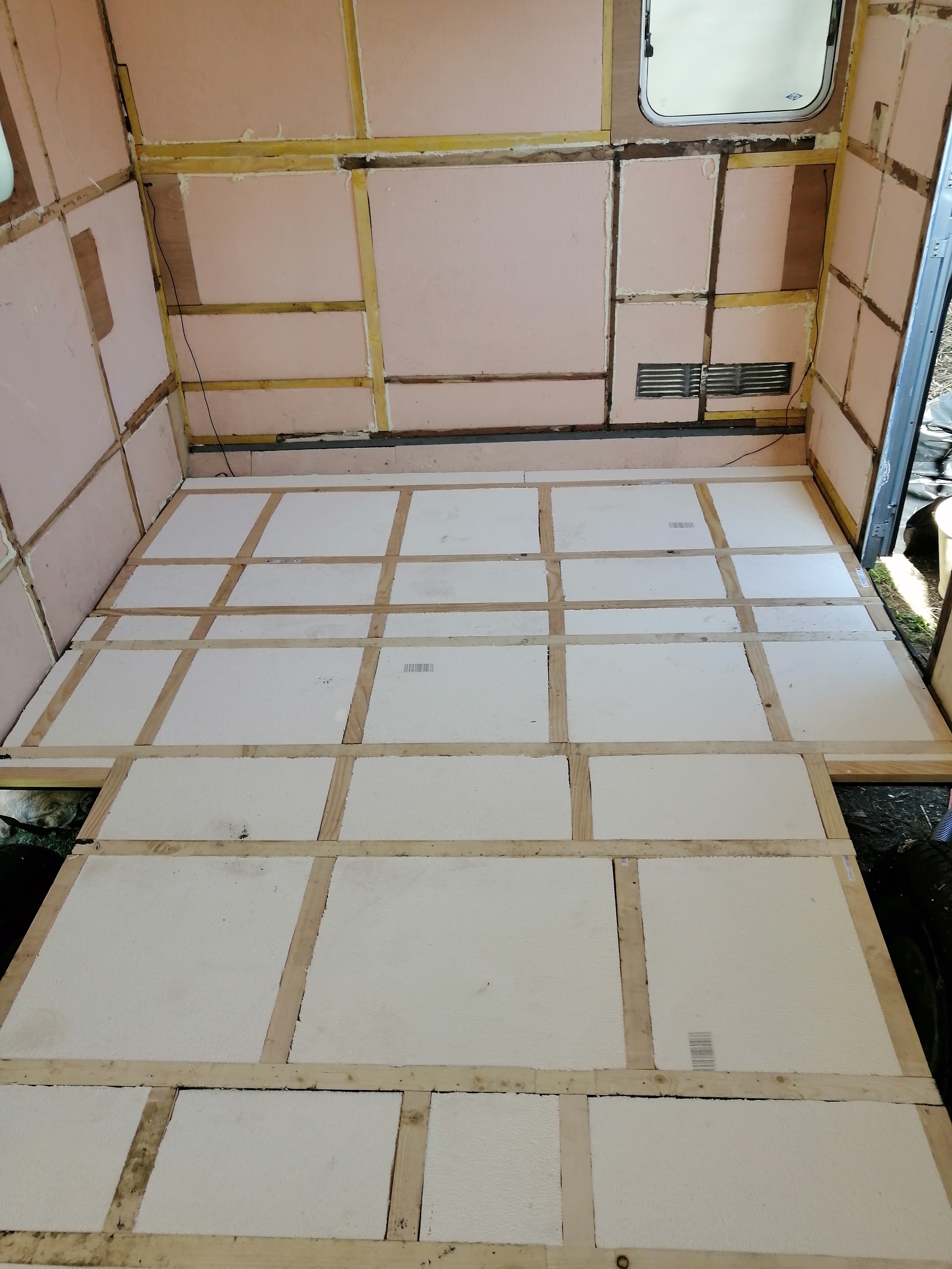

Message par NLF » 25 avr. 2021 20:31
Pour le plancher j'ai posé un CP de1cm+isolant polystyrène extrudé puis CP de 5mm.
Cf photos.
Pour l'électricité je pensais faire en apparent sous cache câble au cas où il faudrait y retoucher.
Nathalie

Message par wiro49 » 25 avr. 2021 20:42
Bonsoir.
Très beau travail pour le plancher, par contre pour l'électricité, j'ai peur que des goulottes ne donne qu'une mauvaise image de travail. En faisant attention et bien noter ton schéma sur une feuille, je crois que ça n'est pas impossible à faire.
Pour le reste, bon courage à vous.

Message par blancoco » 25 avr. 2021 21:19
Ouais j'aurai passer les fils avant, les goulottes bof quand on peut éviter...
