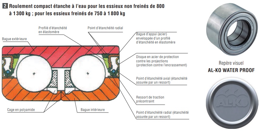

oui je vois!!! avec rondelle et les protections des billes ou rouleaux ...je ne comprends pas comment le roulement du fond est passé par-dessus le premier dont il reste la cage intérieure!!!
Re: Reparation qui traîne après accident.
Sur les essieux des caravanes il n'y a plus de roulements conique comme sur ma Burstner City de 1988
C'est des roulements a cartouche étanche graissés a vie !donc pas de réglage et pas d'entretien !
Il faut vérifier de temps en temps qu'ils n'ont pas pris de jeu et qu'ils ne font pas de bruit

De mes souvenir de mes études de mécanique, de dessin industriel, et de ma longue expérience professionnelle, "il semble me souvenir" que des roulement droits supportaient des efforts radiaux (verticales) et pas des efforts axiaux!
Or sur des élément roulants d'une remorque ou voiture , il y a certes des efforts en "Z" mais aussi en "X" notamment dans les courbes, c'est pourquoi on y met des roulements coniques!!!

pour un alésage tournant, c'est du "O" normalement, ce qui est le cas d'une remorque, l'arbre étant fixe et c'est bien le tambour qui tourne.bertone a écrit : ↑26 oct. 2022 13:01De mes souvenir de mes études de mécanique, de dessin industriel, et de ma longue expérience professionnelle, "il semble me souvenir" que des roulement droits supportaient des efforts radiaux (verticales) et pas des efforts axiaux!
Il faudrait reprendre le "Renard" et les prescriptions RDM pour le confirmer!!!
les roulements droits peuvent supporter aussi une charge axiale mais il est vrai qu'elle est nettement moins élevée que sur un roulement conique. Les roulements sur nos véhicules à moteurs ont été remplacés par double rangée de billes depuis pas mal d'année sans soucis
