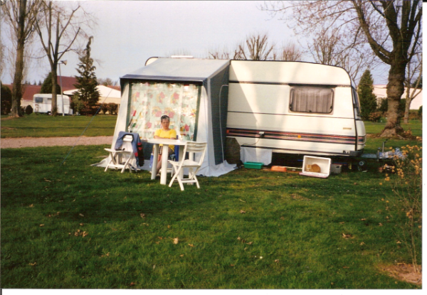

Re: Choix de auvent
- JP a La Clayette.png (573.06 Kio) Consulté 14460 fois
- La Clayette en automne.png (600.78 Kio) Consulté 14460 fois

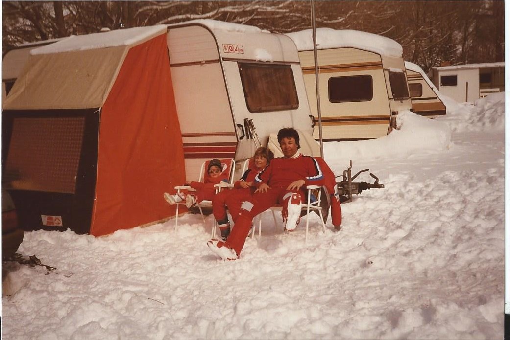

Pour toute la saison d'hiver , il faut un sas neige rigide , sous forme de panneaux type styrofram...c'était tes courant dans les années 70/80
mais je ne sais pas si cela se fabrique encore!! autrement sas neige "souple" avec forte pente et mats de renforts
Dans les années 70/80 nous laissions notre caravane tout l'hivers à Serre Chevalier..et même avec 1 m de neige ...on le retrouvait intacte a l'arrivé au camping, caravane que nous installions a la toussaint , jusqu'a Paques

Re: Choix de auvent
Tout a fait ; Il faut un vrai sas neige avec une armature totale sans tubes faitiéres qui s'appuient sur la paroi
et en tube acier de plus gros diamétre que ceux des auvents traditionnels
Celui de ma photo restait en place d'Octobre a Avril dans une région ou la neige et le verglas
sont fréquents en hiver ,il était encore en superbe état aprés 5 hivers quand je l'ai revendu avec la caravane !
mais c'est vrai que le PVC était bien épais et qu'avec son armature il faisait son poids !

Re: Choix de auvent
J'ai retrouvé une photo de mon auvent des années 70/80 ici au caravaneige de Serre Chevalier ou la caravanne y passait l'hivers!
