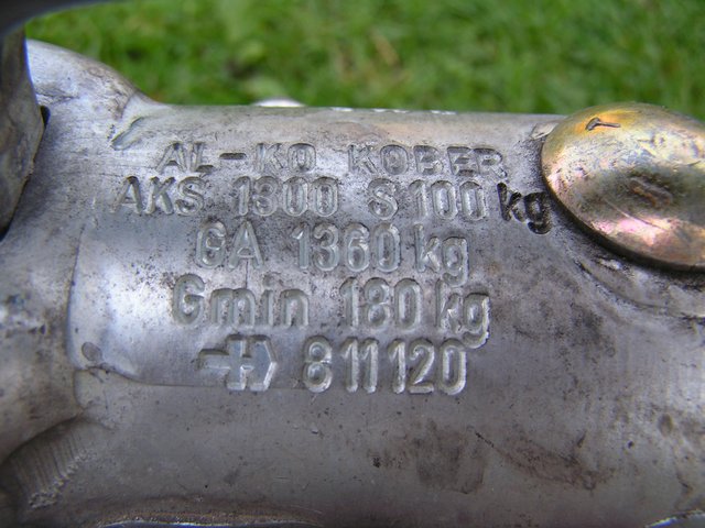

Fleurette Tamaris 35 de 2000 équipée d'une tête AKS 1300

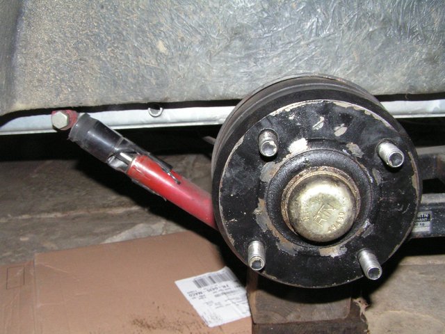

Mon équipier a suivi le supertuto, il m'a monté sur chandelles (j'ai eu un peu le vertige mais il a tout stabilisé)
pour m'inspecter les dessous... mes freins ont l'ai bien réglé, juste un léger frottement.
Les roues font deux à trois tours en 'roue libre'...
ça bloque un peu au premier cran, ça freine au deuxième et ça bloque au troisième
par contre ça bloque toujours une fois à droite, une fois à gauche au démarrage le matin quand je dors dehors...
il m'a mis à l'abri pour faire un essai sans l'humidité, à voir.

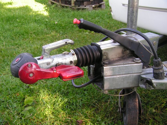

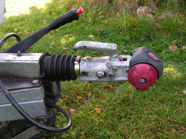

par contre aussi, le coulisseau (c'est le bon terme ?) s'enfonce mais ne revient pas complètement, serais-ce que le piston
de l'attelage est fatigué ?

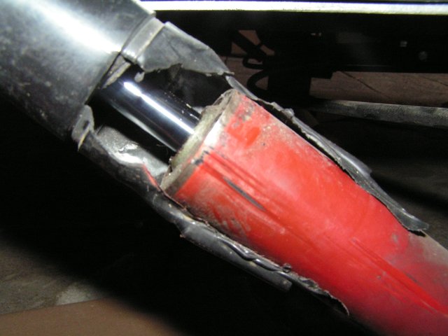

nous avons aussi constaté une détérioration du manchon de l'amortisseur droit de la suspension sans bien comprendre comment cela a pu se produire...

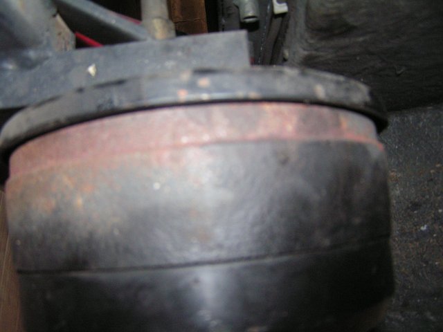

aussi, les tambours ont l'air de 'bailler' l'espace entre le tambour et la base est plus large à l'avant qu'à l'arrière, presque un cm. C'est identique à G et à D. déformation ou normale (ventilation ???) ?

===7 le manchon plastique de l'amortisseur a fondu ! :oops: les freins ont du chauffer le tambour a eu bien chaud de ce coté ! :roll:
D'ailleurs ça ce voit a la différence de couleur ,la peinture noire c'est normal mais cet espece de rouge rouille c'est le signe d'un coup de chaleur
(expérience de mes souvenirs d'outilleur en fonderie fonte) :mrgreen:
Donc pour moi si le tambour n'a pas été rectifié il est sans doute déformé ! :(
Il faudrait savoir si le <<Spécialiste >>c'est contenté de regarnir ou de changer les machoires des freins
ou si il a regarni ou changé les machoires et aussi rectifié les tambours a l'intérieur !
normalement c'est presque un passage obligé quand on renove des freins a tambours ! :roll:

Rien à redire sur les propos de Papy80 (l'oeil du Pro) ===8
Vu les symptomes, je pense que tes tambours n'ont pas été rectifiés. Parles-en à ton équipier pour qu'il te refasse des freins aux petits oignons.

on avait bien pensé à la fusion, genre 'chalumeau qui s'égare'... mais cela paraissait tellement irréel !
aussi frottement avec un pneu éclaté ???
surchauffe du tambour, de bleu ça en dégage de la chaleur ! :evil:
déformation, cela explique que le frein de ce côté là ne freinait pas, il avait été ajusté pour ne pas frotter ! ===9

Je ne suis pas spécialiste mais sur les photos ( celles de la tête d'attelage) il me semble que le boulon près du soufflet est absent ! ceci expliquerai peut être cela ...le montage du système alko a été mal fait je pense

et d'après la facture 'remplacé' l'amortisseur par un... Goett 970kg alors que l'on a une tête Al-Ko ???
