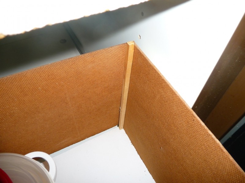

En ce qui concerne l'ajout de placards, il y a moyen de faire très, très léger, prendre du contreplaqué en 5mm ou même de l'Unalit, pour les angles utilisation de bois sur lequel sont fixés les parois.
