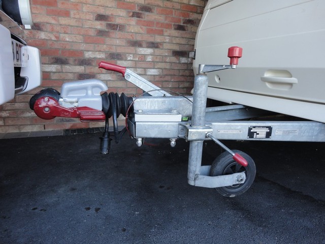

Re: Boule XTRAIL et Surbaissée Rapido
moi j'ai fait ça
avec des boulons plus costaud que l'origine et du carré fer 30x30 épaisseur 3mm
cela bouge pas !!!!!
