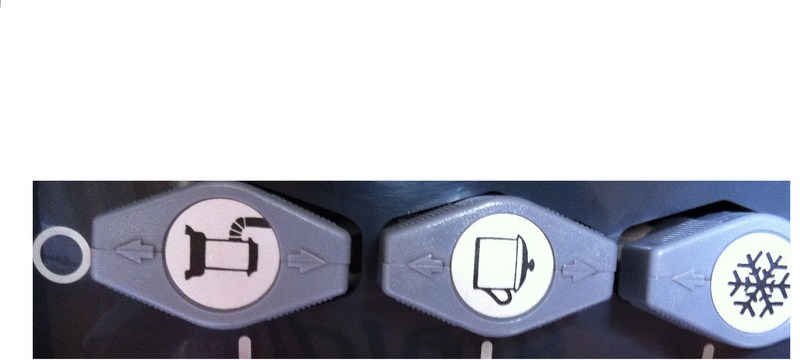

[img]
IMG_1473 (Copier).JPG (41.71 Kio) Consulté 1092 fois
[/img]
A quoi sert ses 3 boutons merci ?

Ce sont les vannes d'arrêt partiel du gaz.
A gauche le chauffage Truma, au centre la gazinière, à droite le frigo.
Tournés verticalement ils sont ouverts, là ils sont fermés.
