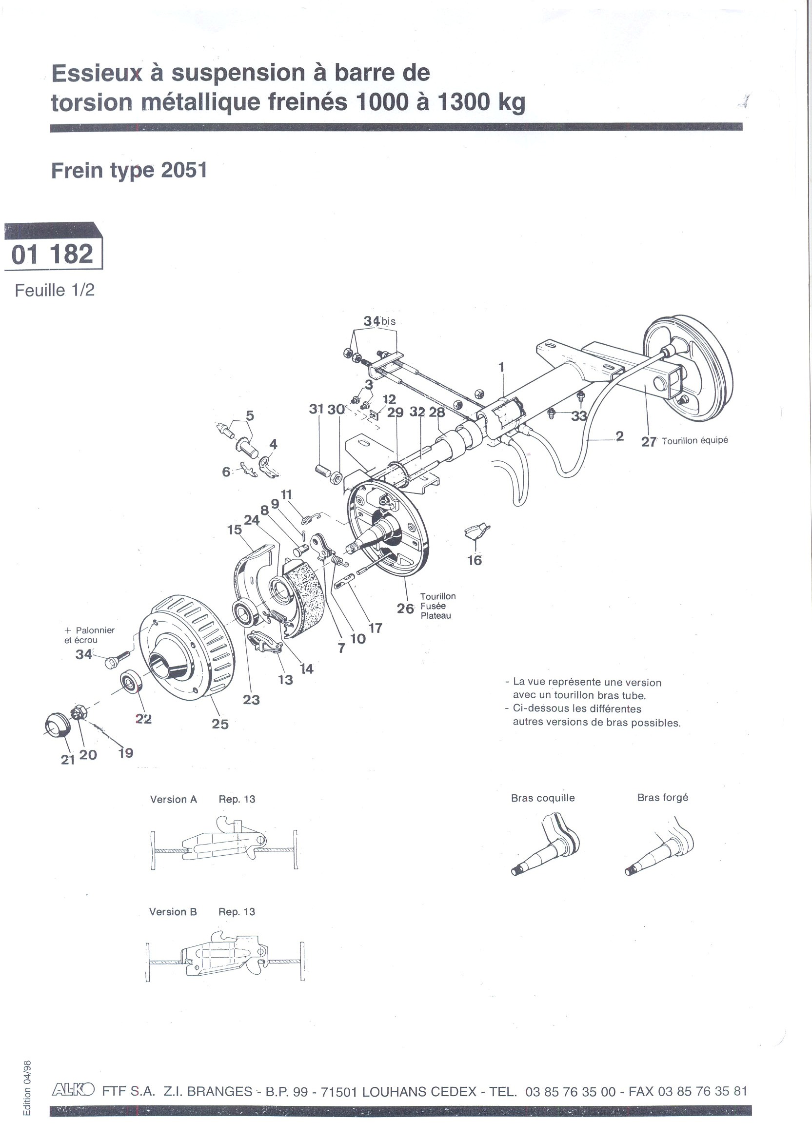

Le problème vient de la barre de torsion essieu FTF BT900, barre de torsion de part en part (vu après avoir démonté les bras de chaque côté), mais impossible de sortir cette barre de torsion carré.

Ftf a été repris par Alko qui fabrique toujours ce matériel.

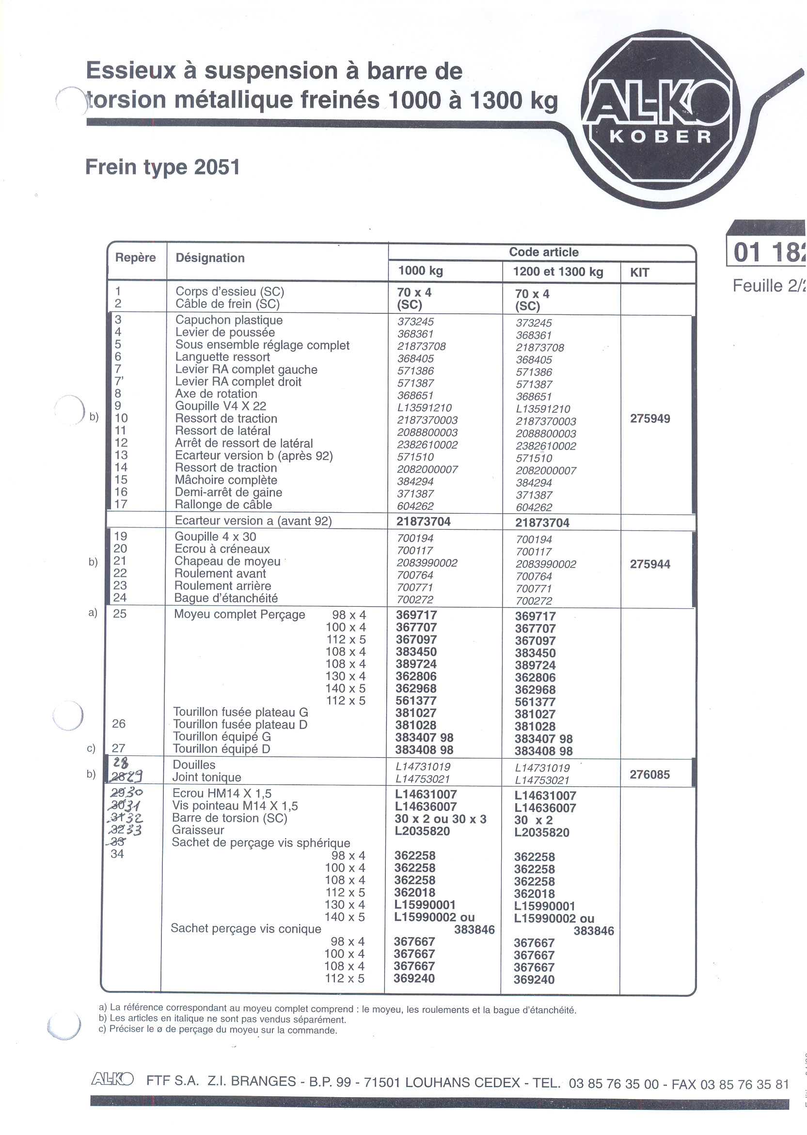

http://www.lacaravane.com/documents/essieu-al-ko.htm
Al-ko fabrique toujours ce matériel, car jusque 2009 les La Mancelle étaient équipées de cet essieu. les pièces de rechange
http://www.caron-fahrzeugtechnik.ch/dow ... ile_id=184
