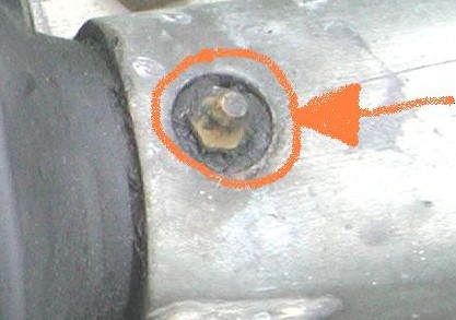

Message par fabmic » 18 mars 2013 16:58
Voici la pièce que je secoue un peu afin de débloquer les freins

Message par freteurr » 18 mars 2013 17:03
Ce système, c'est pour le recul automatique.

Message par fabmic » 18 mars 2013 17:07
ah voilà maintenant je sais ce que c' est donc mon problème ne peut pas venir de là si ?
