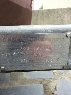

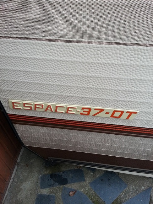

olivierk1
Messages : 13
Inscription : 18 juil. 2013 23:30
Re: gruau espace 37 dt
Message par olivierk1 » 19 juil. 2013 17:34
CARAV 1.jpg (84.91 Kio) Consulté 13284 fois
CARAV 2.jpg (156.52 Kio) Consulté 13284 fois
CARAV 3.jpg (124.77 Kio) Consulté 13284 fois
MERCI

Messages : 34663
Message par freteurr » 19 juil. 2013 18:19
As tu ouvert le coffre, qui est devant la caravane (posé sur la flèche ou timon).
Car c'est a cet endroit là que la bouteille va.
