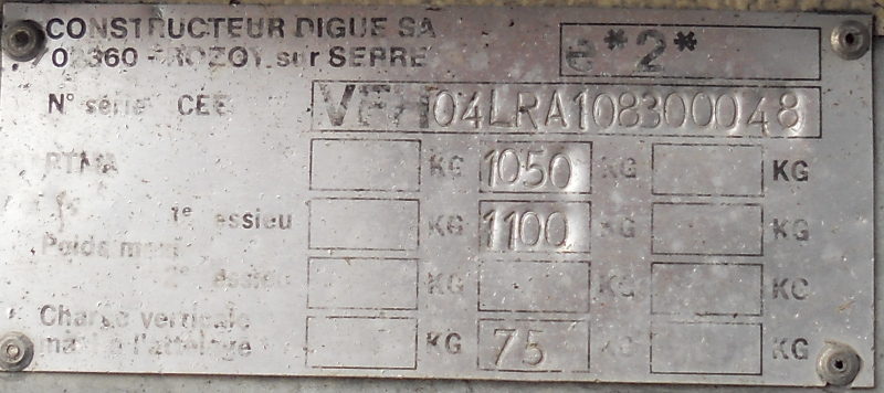

Sur la plaque, il y est fait référence à 75Kg à boule d'attelage ...

le PEF,
il est indiqué sur la plaque: maxi 75kgs

Ca Ok pour les 75Kg, mais je comptais le descendre à 60Kg
