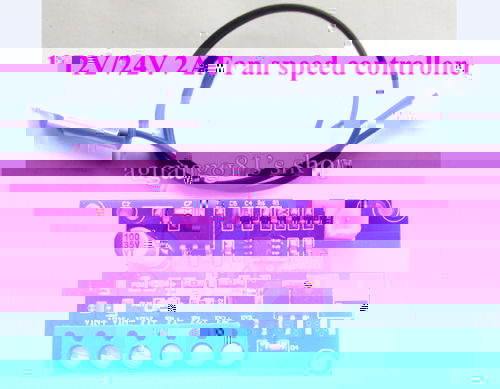

Suite à des vacances d'été particulièrement chaude j'ai constaté que le refroidissement du frigo n'est pas au top et que l'on peux améliorer la circulation d'air, après recherche sur le net et une visite chez Narbonne Accessoires (cout 50€) j'ai décidé de le faire par moi même.
Dans un premier temps achat des composants
2 ventilateur de PC 10€ les deux (mais vous pouvez les récupérer sur de vieux boitier d'alimentation de PC) Carte de régulation des ventilateurs 6€ un total de 16€ bien loin du prix des accessoiristes et une efficacité plus importante taille des ventilateurs de 14cm au lieu de 9cm et régulation de la vitesse automatique.
le fonctionnement:
La carte de regulation est prévue pour un fonctionnement sur 12v et une température de 30° a 50° elle a pour fonction de réguler la vitesse des ventilateurs en dessous de 30° les ventilateurs sont a l'arrêt et a une température de 30° démarrage des ventilateurs au ralenti pour augmenter progressivement en vitesse jusqu'au maxi des 50°
la sonde de température sera installée sur les ailettes de refroidissement du frigo.
montage prévu vers janvier février je posterai les photos du montage bien sur.

J'y avais pensé aussi mais je ne voulais pas de tout ou rien sur la vitesse des ventilateurs

sur ebay cherche "DC 12V 24V 2A Automatic PWM PC CPU Fan Temperature Control Speed Controller"

Je viens de recevoir la carte et j'en ai profité pour la tester
tension de fonctionnement de 7 a 12v
température de 30° a 55° mesuré
je vais faire quelques test pour placer la sonde a l'endroit le plus approprié après avoir placé les ventilateurs qui sont d’ailleurs hyper silencieux depuis l’intérieur de la caravane même lorsqu'ils tournent a leur vitesse maxi on ne les entend pas du tout de ce cote la je ne me suis pas trompé sur la choix des ventilots.
A+
