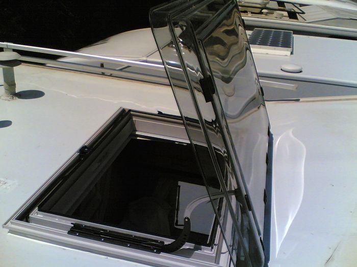

J'ai scotcher le lanterneau mais avant j'ai un peu regardé et en fait c'est les "ergos" qui ne se ferme plus pour verrouiller le lanterneau. Il bouge a la mains mais lanterneau fermé il ne veulent pas bouger. Quelq'un aurait une vue eclaté par exemple des lanterneau Remis ?

Je ne saurais pas dire, si nous avons une vue éclaté pour ces lanterneaux.
Nous ne possédons plus de lanterneau Remis.
Re: Que savoir avant la première utilisation
Message par Menhir22 » 23 août 2015 20:28
as-tu une photo du remis ??

Message par Bilou76600 » 23 août 2015 20:52
Non malheureusement je n'est pas pensé. Je peux juste dire que c'est un avec systeme de compat comme sur cette image
lanterneau Remis.jpg (53.94 Kio) Consulté 7133 fois

les ergots ne ferment plus !!
on voit pas bien les ergots, as-tu une référence : remis xxx ça aiderait à chercher :mrgreen:

Remis envoi des pièces de rechange pour le mécanisme, mais il faut leur écrire en donnant le numéro de série la caravane. En passant par Hobby, ça ne sera pas nécessaire et ne servira à rien.
Moi, je conseil de changer directement le lanterneau par une autre marque. Ce que nous avons fait.

Je prendrai la reference a la prochaine visite. On va changer le lanterneau mais si j'avais pu le reparer en attendant pour les vacances ca aurait eviter le scocht...
