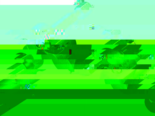

Je cherche à acheter un adaptateur pour le relier à une visseuse et descendre ou monter les vérins de stabilisation. J'ai vu ca sur les campings souvent des campeurs venus du Nord.
J'ai une La Mancelle 440 de 2013 et j'ai mesuré les écrous, c'est du 21mm et je monte et descends les vérins avec une rallonge douille de 21 et clé cliquet. Ce qui m'étonne c'est que l'on trouve soit d'adaptateur, soit de manivelle qu'en du 19 ou 23.
Qui peut me donner un avis ou m'orienter pour trouver un adaptateur en 21mm (je l'ai vu sur un site suisse et allemand sans indication de la taille de l'écrou). Je suis débutant dans la caravane.

ce qu'il te faut c'est ca :
d'un coté le mandrin de l'autre ta rallonge de clé à cliquet
C'est ce système que j'ai et c'est top

Toy 17 a écrit :au catalogue Tools pour environ 15€ les 3
Moins cher sur Amaz... pour le peu qu'on s'en sert , ca suffit bien

En ce qui me concerne, j'ai pris une manivelle longue que j'ai coupé à la demande, que je mets sur le mandrin de ma visseuse mandrin de 13mm.Je ne peux plus m en passer....Pour les vérins et le moover.

douille multi tailles, de 7 a 19 mm ou de 9 a 21 mm.
cette douille s'adapte a toutes les formes d’écrou et même plus encore,

Merci pour vos réponses, je connaissais les portes douilles pour visseuse mais en petit modèle, demain chez bricomachin je vais regarder pour en acheter. Cetautomatix ta manivelle transformée qui m'rait bien aussi la douille c'est du 19, 21 ou 23?. Moi je cherche du 21mm mais je ne trouve pas, tout est en 19 ou 23?

sinon une douille de 19 (ou de la bonne taille) et un morceau de rond soudé dessus pour faire la rallonge :lol:

possibilité aussi de te bricoler une rallonge à l'aide d'une tige filetée , une douille de 21, 2 écrous et 2 rondelles 8)
