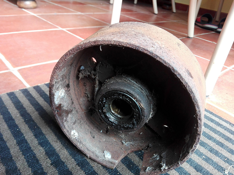

je viens de récupérer une Bohème 440 de 1984 qui dormait dans le jardin d'un voisin.
Son aspect esthétique est vraiment étonnant mais en étant un peu plus curieux... Je sens qu'il va falloir s'accrocher !
Mon premier hic concerne un moyeu que l'on peut vraiment qualifié de 'cassé' (photo ci-jointe), et le problème, c'est quand cherchant partout sur l'essieu, impossible de trouver un quelconque modèle, ma question :
Connaissez-vous la marque et le modèle des essieux originellement installés sur ces caravanes ?
Et par hasard auriez-vous une idée de où je pourrais me procurer un nouveau moyeu compatible ?
Merci d'avance !!
Emeric.

c' est pas un moyeu,
c' est un tambour de frein cassé,
photo de l' autre côté, fusée, demi train ou essieu,

Re: Essieu La Bohème 440
Même réponse que toi !
A mon avis ça avait du bien chauffer la dedans avant d'être regraisser et ensuite de pêter car on n'avait pas vu la félure
donc revision compléte des freins avec inspection minutieuse de l'autre tambour ,des roulements ,fusées et cie
la totale quoi !
Les caravanes "La bohème" étaient équipées d'essieux barre de torsion "FRANKEL".
Marque disparue de nos jours.
Je vérifierai dans mes documents si le modèle 84 possédait bien ce type d'essieu.
Cordialement.
A.C
Cordialement.
A.C
logiquement, il y a une plaquette sur la flasque de freins avec les références
Caravane "La bohème" 440.
Les modèles 84 possédaient un essieu FTF à éléments caoutchouc.
André.
André.
