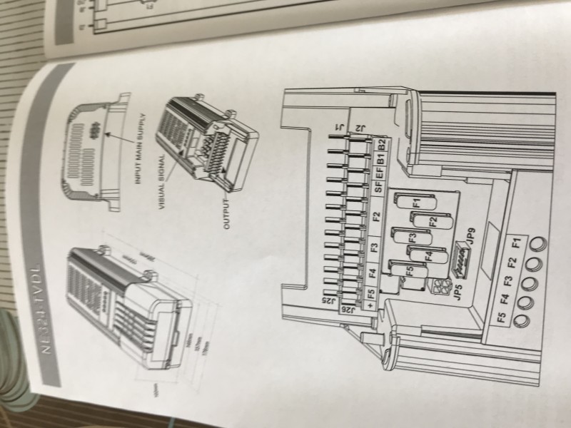

Tu as quel modèle de Nordelectronica ?
Et ton cablage est en quoi (sur B2 et J25) ? 2,5mm² ou 4mm² ?
T'as aussi un câble sur le + en dessous de J25, c'est quoi ?

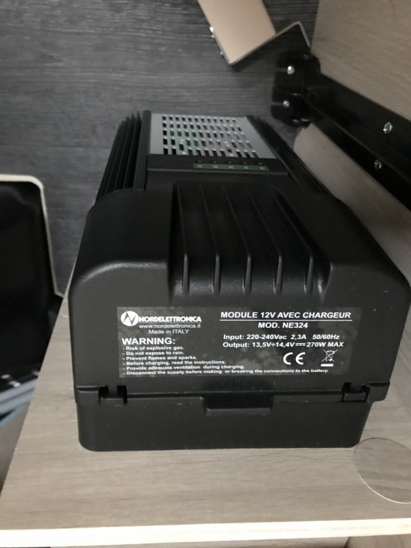

On a celui la :

sventchik a écrit :
14 mai 2019 22:30
Ok, merci ! Super !
C'est un modèle NE324
B2 c'est du 2,5mm
Idem pour le J25
Par contre c'est du 6mm de la batterie au moover
Le cable qui est branché sur J26 part du +bat passe par le fusible 3A
Steckerman 496 PE Easy de 2019 et Mercedes Classe B 150cv boite auto AMG Line de 2021 Image

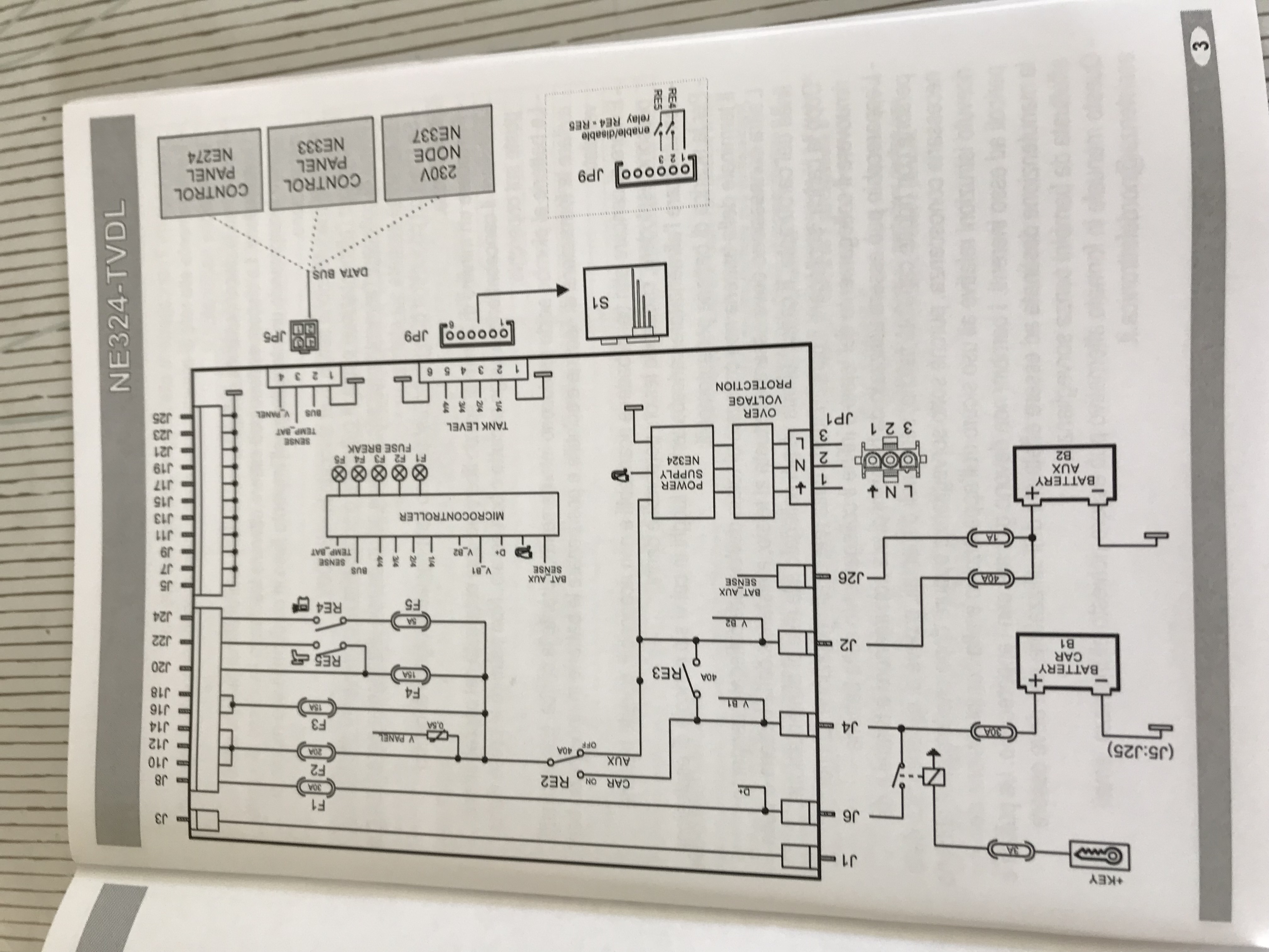

moi je peux pas te mettre de photo car tous les câbles partent vers l'arrière du transfo donc on vois rien,
le petit câble qui est sur le + transfo est le câble "sense" qui test la batterie et régule la charge
ce qui est bizarre c'est que chez moi j'ai bien le départ câble charge (b2) et départ câble "sense" qui sont câblés sur mon transfo mais un seul câble arrive à la batterie. le petit câble "sense" n'arrive pas à la batterie.
je pense que mon concessionnaire à du réunir ces 2 câbles à l'arrière du transfo
