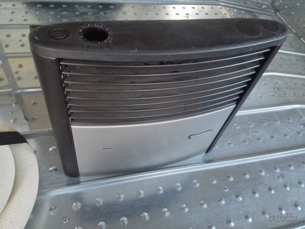

bon j'ai tout demonter aucun airmax. par contre c'est bizarre 2 reseau de tuyau. je vous ai fait des photos. et vous ferai un plan.

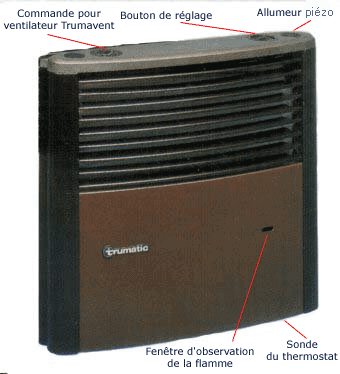

J'ai eu l'air pulsé dans 2 caravanes une Caravelair 2009 et une Burstner 2013
on accédait a la manette pour dévier le flux d'air derriére le ventilo en 12V dans le fond d'un placard a droite face au chauffage,
Les commandes d'ouverture et de réglage de température du gaz et de mise en route du ventilo en manuel
ou en automatique asservi au régime du gaz étaient au-dessus du chauffage :roll:
Mais bon je vois pas pourquoi tu aurais cette commande :roll:

voici les photos et je vous fait un plan car il y a un truc que je ne comprend pas
quoiqu'il en soit on peut voir que l'airmix n'y ai pas
comande electrique du chauffe eau
la gaine je ne comprend ne vient pas du s3004 mais je vous fait un plan ce soir

:roll: Normalement il y a (ou il y avait)deux sortes de ventilation pour l'air pulsé sur le Trumatic
le ventilo du Trumavent est soit en 12 v soit en 220 v mais pas les deux sur une caravane en fonction du montage ,
j'ai préféré le montage en 12 v qui fonctionne hors branchement 220 v
puisque quand tu sois branché sur la voiture ou quand tu es sur le 220 v avec le transfo qui l'alimente en 12 v
Sur les 2 caravanes que j'ai eu avec l'air pulsé la ventilation était en 12 v
et la commande se trouvait sur le dessus du chauffage avec une position <<auto>> assujétie au regime du gaz
et une position <<manuelle>> que l'on pouvait se servir pour ventiler si on ne mettait pas le gaz en route
ou si le gaz allumé on voulait <<forcer>> la chaleur
