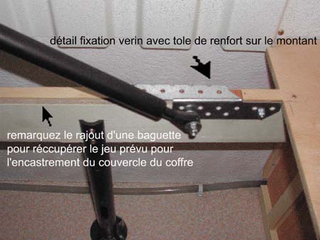

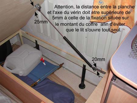

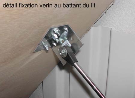

Voici les photos, c'est la réalisation de mon ami Michel Grangier
- 1.jpg (58.81 Kio) Consulté 2450 fois
- 2.jpg (52.19 Kio) Consulté 2450 fois
- 3.jpg (63.28 Kio) Consulté 2450 fois
- 4.jpg (66.76 Kio) Consulté 2450 fois

Merci pour les photos, Mdame Lili.
Sur la dernière, il est indiqué, que lorsque le lit est baissé et afin d'éviter que le lit s'ouvre tout seul, l'axe du vérin côté planche doit être 5mm plus bas que l'axe fixé sur le montant du coffre, si je reformule correctement.
Mais sur l'un de tes documents en PDF, c'est 1 à 2 cm.
--> De quelle manière cet écart a-t-il été défini/estimé ?
As-tu la possibilité de mesurer l'écart réel sur ta caravane ?

Tu t'emmêles un peu les pinceaux.
Les photos correspondent à la transformation réalisée par Michel sur une Caravelair avec lit transversal, Michel ne possède plus cette caravane.
Les document a téléchargé correspond à la réalisation sur un lit de milieu sur ma caravane Burtsner FUN 470 TS de 1997, il y a bien longtemps que je ne possède plus cette caravane.
Je peux te certifier que ce PDF est conforme à ce qui fut réalisé et jamais je n'ai connu de soucis, pas besoin de support afin que le lit ne retombe pas et jamais le lit ne s'est ouvert pendant nos voyages.

Mdame Lili, merci pour les précisions.
Récapitulons donc pour l'écart de hauteur entre les 2 axes du vérin, lorsque le lit est baissé.
L'axe côté sommier mobile doit être plus bas que l'axe côté paroi fixe, afin d'éviter que le lit s'ouvre tout seul, selon les indications fournies par Mdame Lili :
- Caravelair de Michel : 5 mm
- Burstner de Mdame Lili : 1 à 2 cm
Et sur la Mancelle de christ31530, aucun écart : les 2 axes sont donc à la même hauteur.
