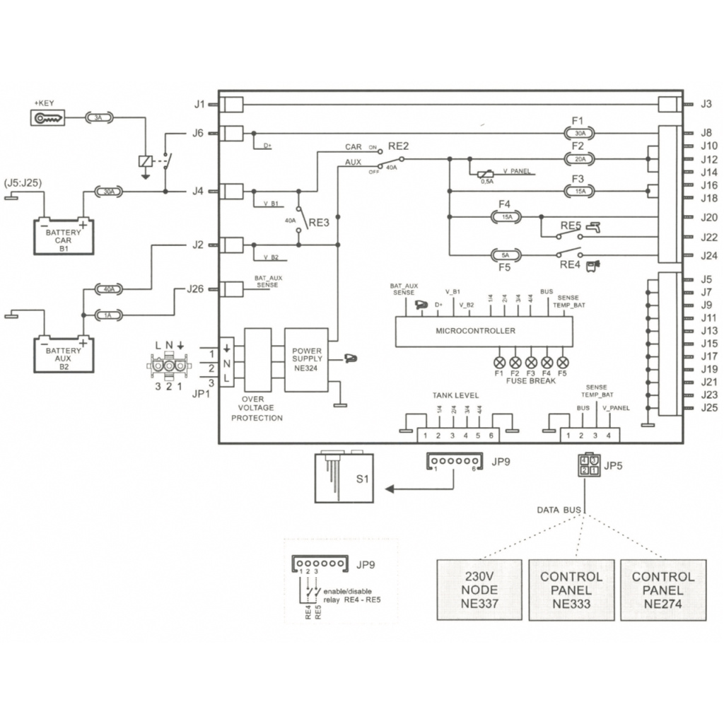

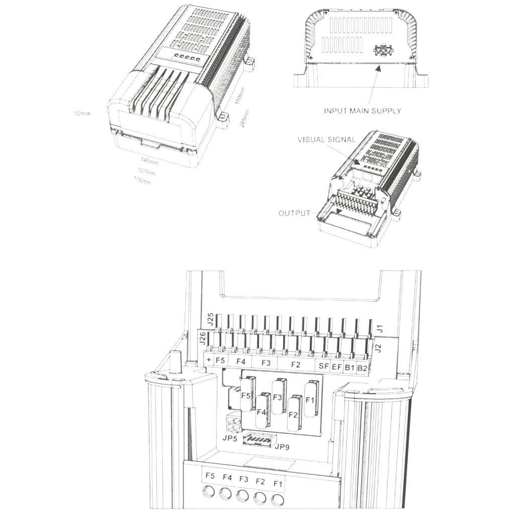

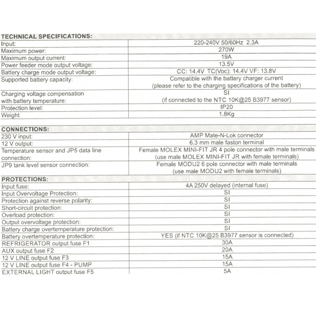

sur notre caravane, nous avons ce boitier Nordelettronica NE324 TVDL qui permet de tout centraliser les raccords électriques dans la caravane (éclairage, frigo, charge batterie, etc...)
D'origine, nous avons le strict minimum, mais des fonctions peuvent être étendues :
- écran NE333 TVDL (réf 1872.333.01)
- cable de raccordement vers l'écran (réf 0000.403.82)
Pour bénéficier de tous les éléments, il y a déjà une pompe à eau claire intégrée, avec la fonction niveau d'eau (pompe 1872.000.03) mais la partie niveau d'eau (connecteur 4 broches) n'est pas raccordé à la centrale NE324.... qui a un connecteur appelé "JP9" en 6 broches....
Alors ou trouver ce câble ?
NE324 TVDL et raccordement niveau d'eau / écran
Re: NE324 TVDL et raccordement niveau d'eau / écran
voici les photos et notices des éléments concernés
Papi80.... j'ai contacté mon revendeur (ACL 78) qui m'ont précisé que eux n'avaient jamais eu ce type de cable entre les mains, mais qu'ils confectionnaient leur propre cable en fonction des différentes marques et modèles de capteurs de niveaux.
L'option batterie, ils nous l'avaient aussi proposée, mais à l'époque, on ne voulait pas la prendre.
A la livraison, on l'a abordé de nouveau.... il nous disait que cela se rajoutait facilement : un bac à batterie, un cable avec les bornes, un cable de température batterie , et l'installation de tout ça, disons que pour 70€ c'est pas volé non plus....
