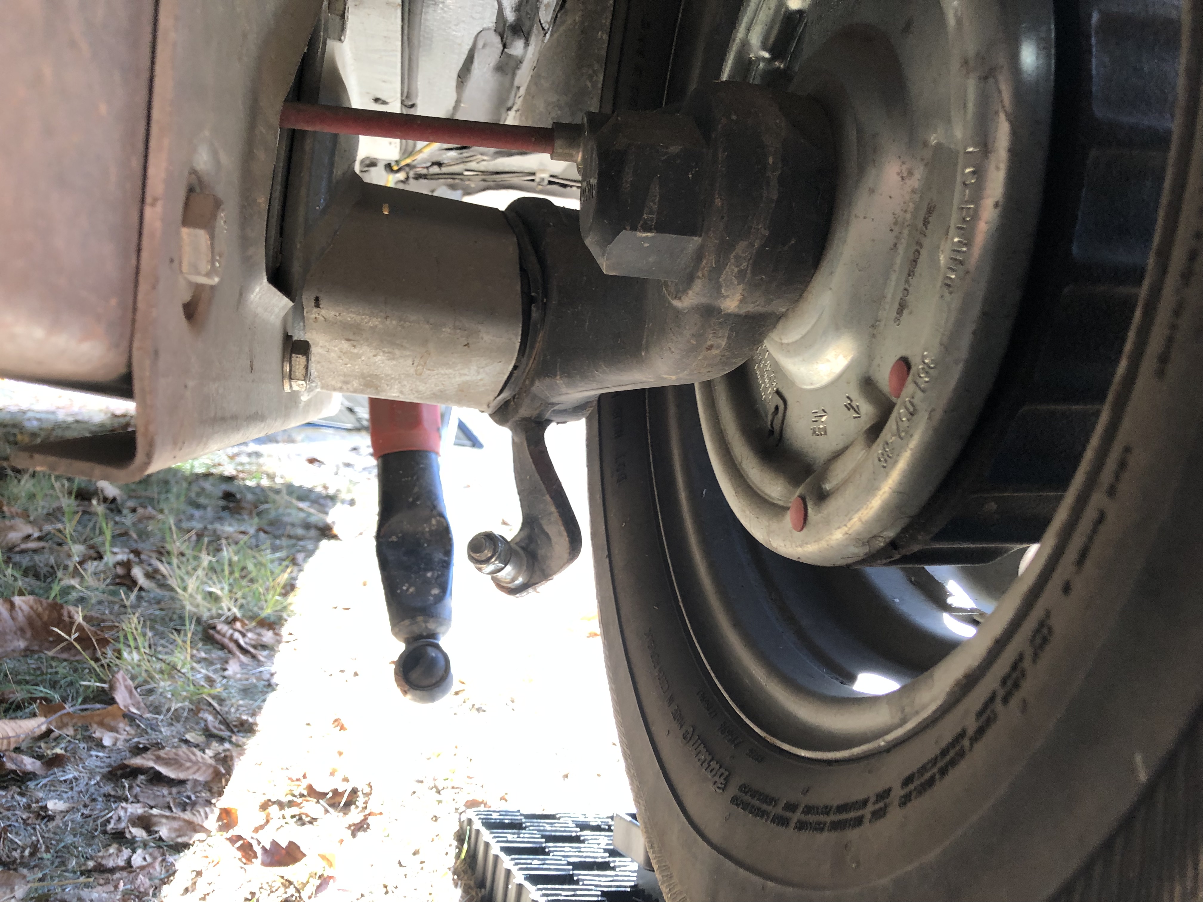

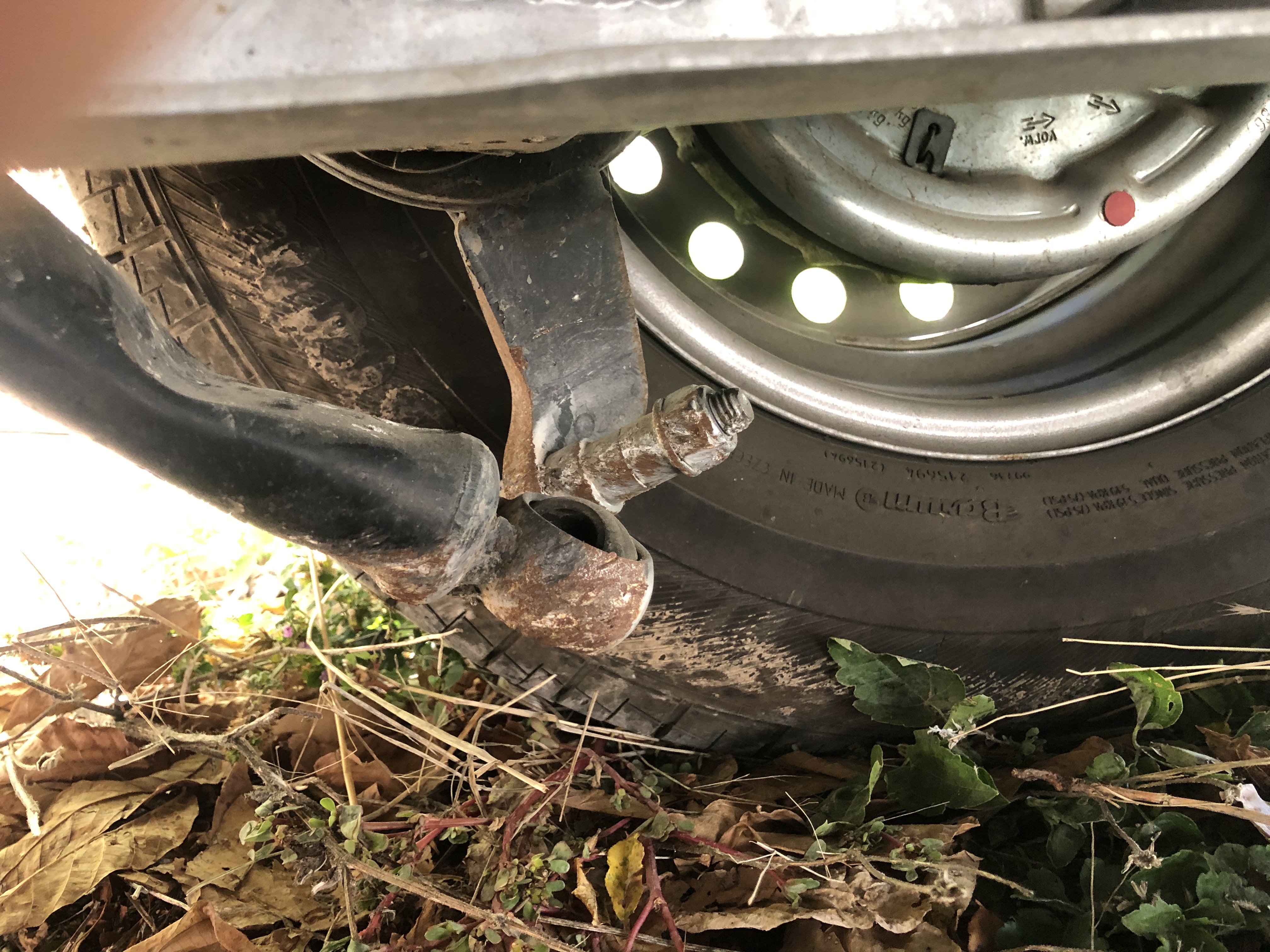

2. Nous avons heurter quelque chose ou pris un nid de poule et avons cassé l’amortisseur droit. Celui-ci est fixé d’une part au châssis et d’autre part à une pièce qui traverse toute la largeur de la caravane jusqu’à l’autre roue et l’amortisseur gauche. Je trouve que cette conception n’est pas top car ce sont des parties exposées aux aléas de la route et se situent juste à côté des roues et descend assez bas, proche du bitume. J’ai vu sur youtube que si la caravane n’a pas ces amortisseurs, on peut en ajouter. La caravane n’a donc pas cette grande pièce traversante et s’il y a casse, ça semble plus facile et moins cher à changer.
Là nous devons changer toute cette grande pièce qui coûte environ 5'000 Euros et engendre un grand travail plus les amortisseurs… Nous devons attendre 2 mois cette pièce que Bürstner n’a pas en stock en Allemagne et pourrons la faire changer seulement au mois de mars 2024 lors de notre retour à Sofia en Bulgarie. Nous avons tout de même pu migrer dans le sud en Turquie car le concessionnaire Bürstner de Sofia nous a dit que l’on pouvait tout de même rouler avec un amortisseur.
Effectivement je ne sens pas de différence mais qu’en pensez-vous ?

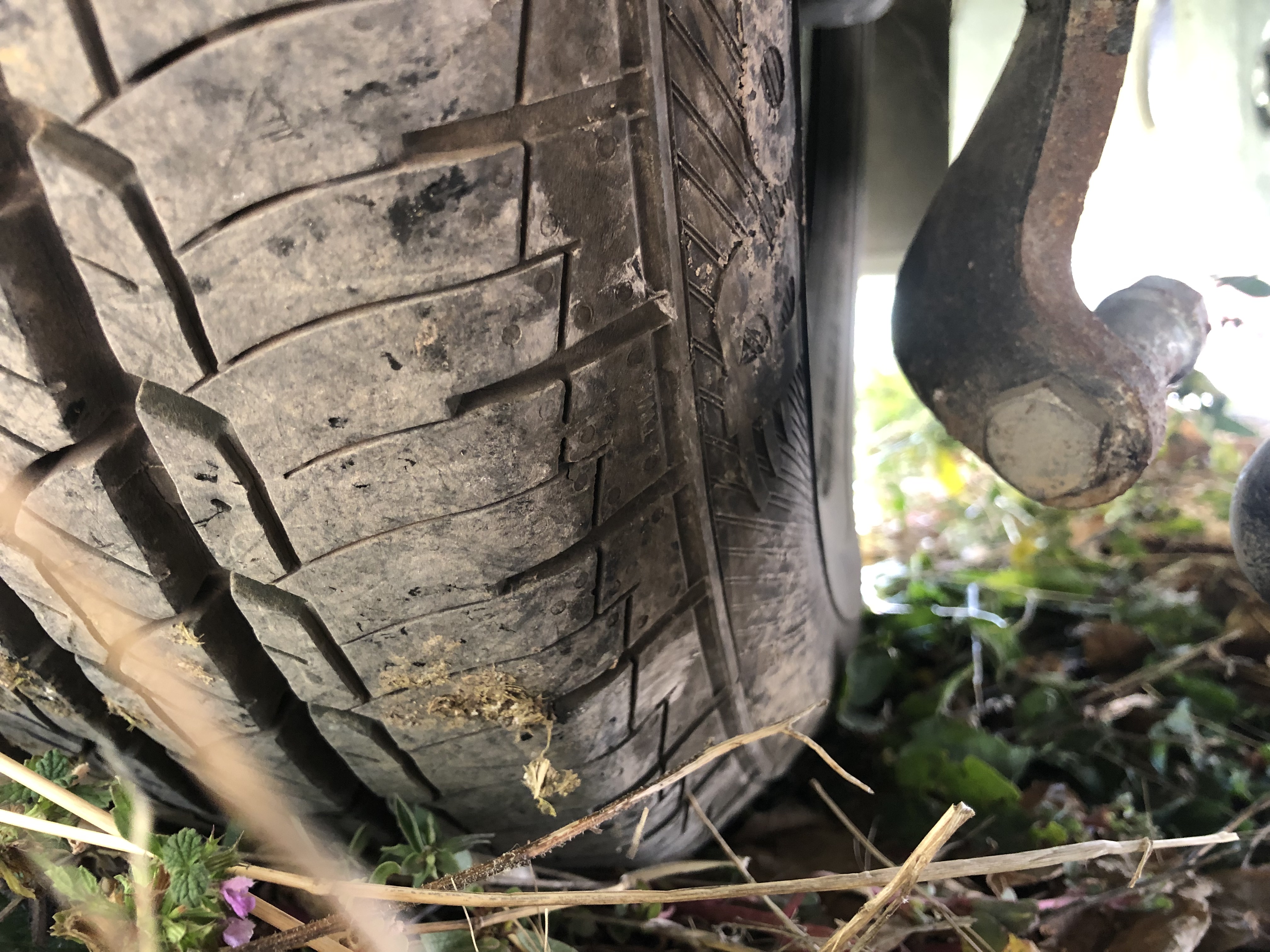

Message par Steveetfamille » 25 nov. 2023 15:31
Bonjour à tous et merci pour vos avis.
C’est peut-être bien l’essieu mais selon l’explication que j’avais eu en Bulgarie (avec un anglais sommaire) j’avais compris que c’était une pièce supplémentaire. Maintenant je me dit que ce modèle de caravane a un essieu spécial qui permet l’attache direct de l’amortisseur.
Ce que j’avais vu sur youtube, il mettait une pièce en plus (la N°34 de la vue éclatée). Il semble que mon essieu est spécial et n’a pas besoin de cette pièce N°34 pour l’attache de la suspension N°33. D’ailleurs on ne voit pas sur l’essieu N°28 la partie qui a plié sous le choc. (C’est pour ça que je trouve que la conception laisse à désirer).
A l’heure actuelle, je me dit qu’un double essieu ne serait pas du luxe pour une caravane de cette taille, non ?
J’essaie de mettre les photos que j’ai prises et la vue éclatée.
Qu’en pensez-vous ?
Merci d’avance pour vos retours et meilleures salutations

riri67
Messages : 314
Inscription : 14 mai 2015 09:22
Re: Amortisseurs Bürstner + divers...
Message par riri67 » 25 nov. 2023 16:48
C'est la patte de fixation de l'amortisseur qui a mangé. Il faut tronçonner la partie tordue et ressouder une patte saine le plus loin possible du centre du moyeu.
L'amortisseur est mort.

Messages : 1071
Message par L 550 SA » 25 nov. 2023 17:47

Messages : 7778
Message par blancoco » 25 nov. 2023 22:09
Ça a bien tapé quand même ===7 oui ça doit être réparable par un bon soudeur...

Message par Pascal » 26 nov. 2023 08:19
Steveetfamille a écrit :
25 nov. 2023 15:31
Perso, je suis passé à la double essieu il y a 15 ans environs et c'est vraiment un choix que je ne regrette pas du tout pour le confort sur la route, notamment mauvaise, et la stabilité.
Sinon, un bon attelier de mécanique doit pouvoir réparer cela avec une nouvelle pièce sinon changer la pièce ou l'essieu...

Message par Menhir22 » 26 nov. 2023 10:44
changer l' essieu, pas d' accord ===7
confier la roulotte à un bon atelier de métallerie ,
déjà la patte est redressable, l' axe de maintient de l' amortisseur en a pris un coup, quoique à voir sur place, l' écrou est resté dessus, changer l' amortisseur bien sûr
pour redresser, s' aider d' un coup de chalumeau à chauffer, pas pour couper :mrgreen:
PS: tout à fait d' accord pour une DE, c' est le pied ===8

Message par riri67 » 26 nov. 2023 11:36
S'il chauffe suffisamment la patte pour la redresser, il va aussi chauffer l'intérieur de l'axe du bras. Dedans il y a des éléments en caoutchouc et les roulements. Il faudra veiller à refroidir constamment toute cette zone pour éviter les détériorations.
Tandis qu'une soudure ne chauffe qu'un peu et on peut tout refroidir tout de suite après la soudure. La chaleur a moins le temps de se propager.
C'est au réparateur de décider de sa technique, avec l'approbation du propriétaire.
