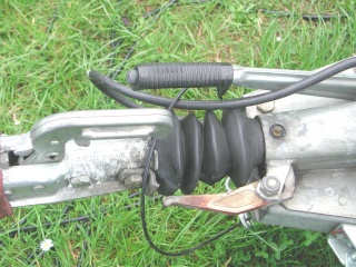

Pour ma part j'ai un RDAO avec un adaptateur qui vient à la place du col de cygne et permet la fixation du Copilote Racio, ancien stabilisateur à lame :
Copie de SPV 230_1.jpg (25.9 Kio) Consulté 4930 fois
Mais j'ai toujours le col de cygne, 2 boulons et je le remets en place !

A la condition impérative de ne pas avoir de "doigt de recul" sur le timon, lequel interdit l'usage de l'AKS 1300 (mais pas des autres !)...
Comme celui-ci :
