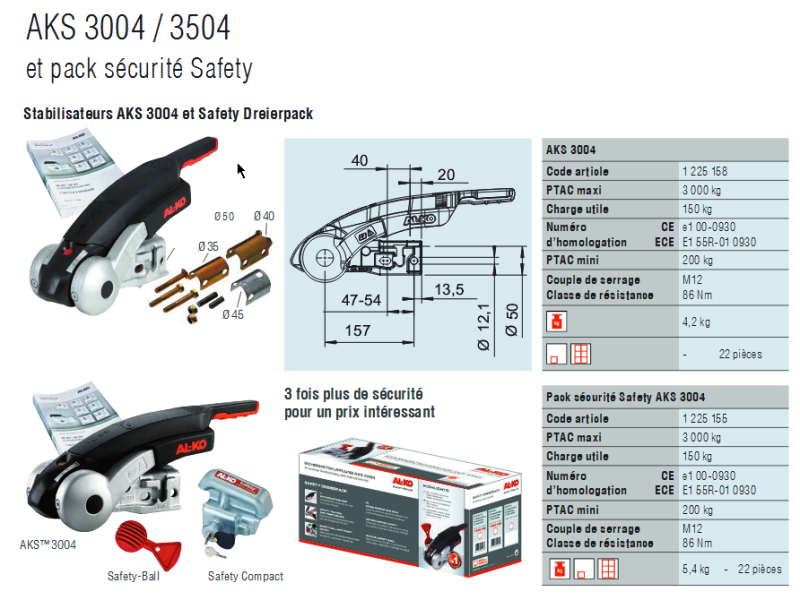

Comme dit Pierre je te met 2 photos avec légende
Caractéristique AKS.jpg (21.62 Kio) Consulté 29616 fois
La boule fait toujours 50 mm de diamètre
AKS 3504.jpg (13.18 Kio) Consulté 29616 fois
:arrow: http://www.lacaravane.com/documents/ima ... 4-3504.pdf pour le 3004 et 3504

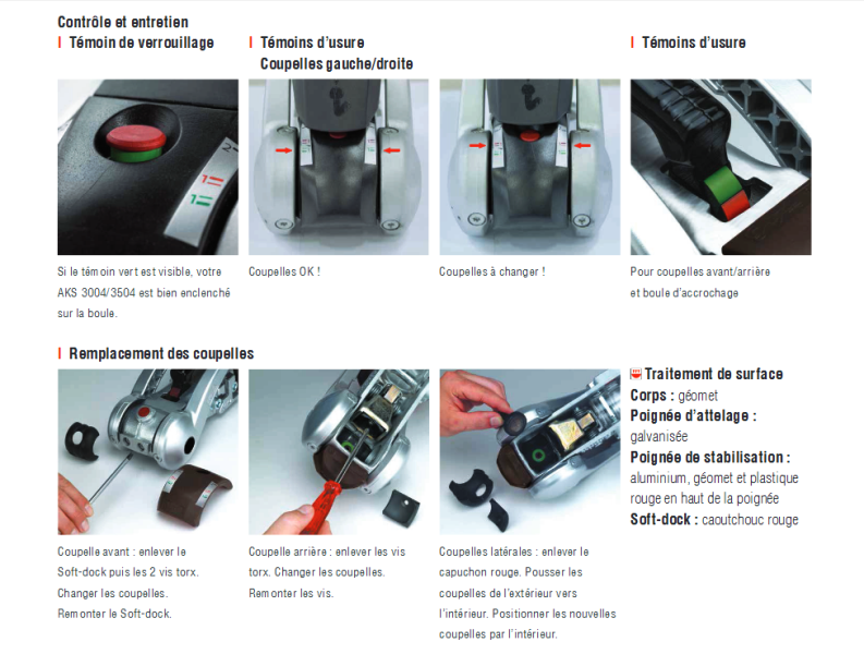

Messages : 12984
Re: Al-ko AKS : Installation et Changement des pastilles
Message par Pouxi » 02 sept. 2018 00:04
une doc sur le changement des pastilles voila ce que j'ai trouvé
aks_3004 1.png (318.13 Kio) Consulté 17028 fois
Fonctionnalités et utilisation
Les précautions de montages
aks_3004 3.png (89.89 Kio) Consulté 17028 fois
la méthode pour le changement de pastilles
aks_3004 4.png (407.14 Kio) Consulté 17028 fois
Les cotes de l’anti lacet
aks_3004 5.png (293.24 Kio) Consulté 17028 fois
Bon courage
