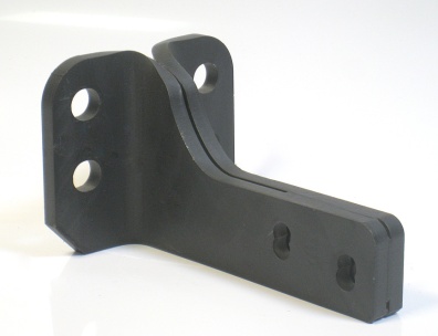

L'autre solution c'est un attelage RDAO, avec un adaptateur fourni par la marque...
Par exemple avec un attelage Boisnier j'ai acheté et monté (pour on stabilisateur Racio !) ce type d'adaptateur fourni par Boisnier pour cela :
SPV 230_1 pour forum.jpg (25.9 Kio) Consulté 4487 fois
J'ai également le col de cygne RDAO correspondant, que je peux monter à la place en changeant les 2 boulons de fixation...

Fremeda a écrit :Sur le Duster, j'ai un attelage classique avec une platine pour 2 hauteurs de boule possible. Impeccable pour adapter en fonction de la hauteur d'accroche de la remorque. Impossible avec un col de cygne.
===9 C'est plus le cas avec les nouveaux attelages sur les Duster ils sont en col de cygne ! :lol:
Donc maintenant il faut un adaptateur comme celui que montre Serge ! ===2
