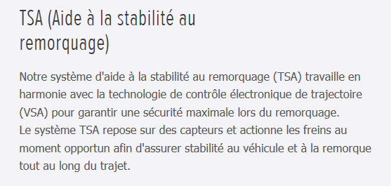

Denis29
Re: Système de stabilisation de trajectoire
Message par Denis29 » 26 déc. 2017 16:36
Bonjour ,
Les systèmes de stabilisations ATC / ETS / BPW agissent uniquement sur les freins de caravane .
L 'ESP de la voiture peut également fonctionner de façon simultanée avec action sur le véhicule tracteur .
( certain véhicule sont équipé d'un système prenant également en compte la remorque , c'est le cas du CRV Honda )
Système TSA Honda.PNG (18.5 Kio) Consulté 10653 fois

Message par freteurr » 26 déc. 2017 17:18
Denis29 a écrit :
26 déc. 2017 16:36
Bonjour ,
Sur certains modèle des marques allemande équipé du TSA. :wink:
