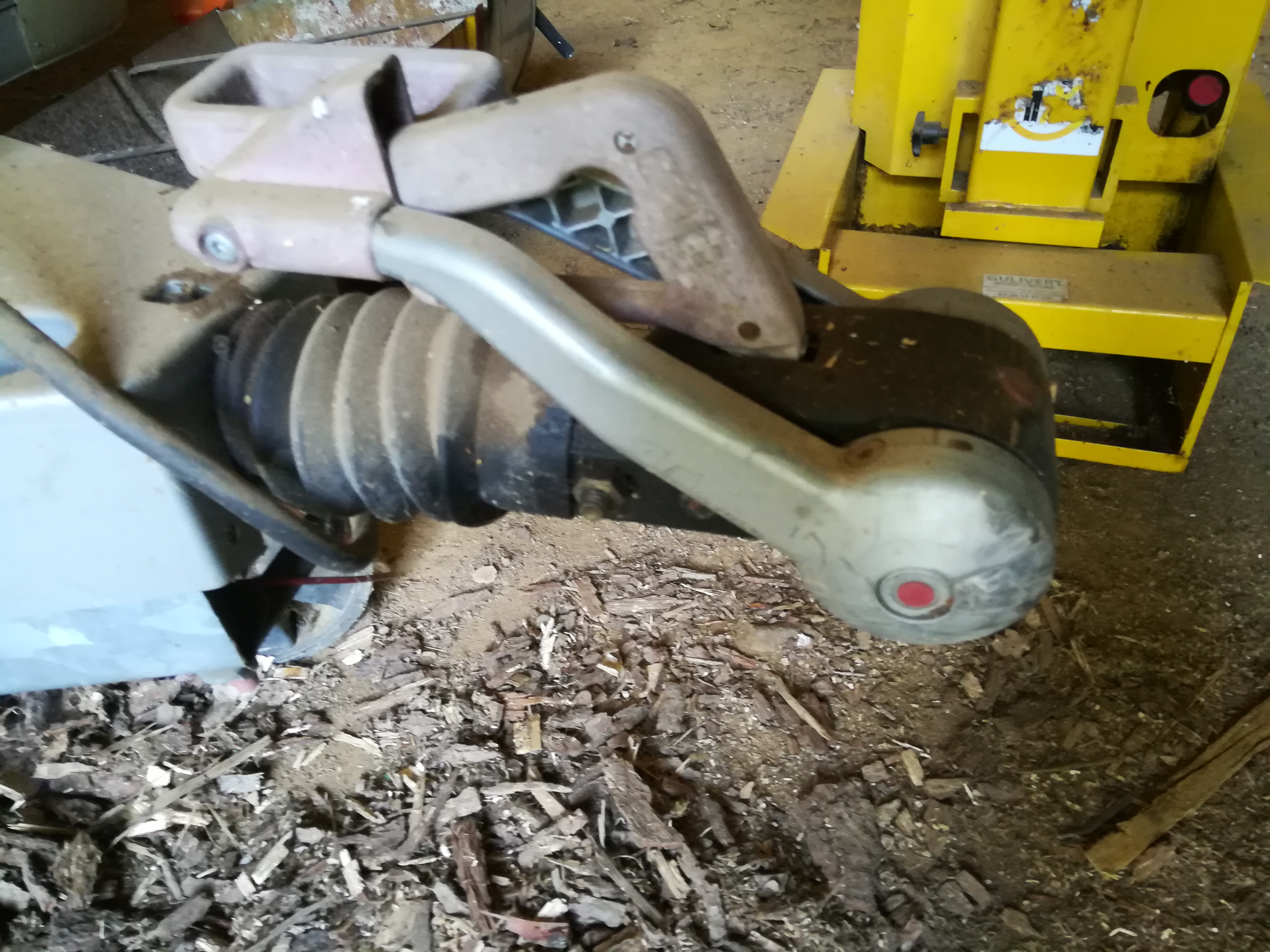

bonjour a tous , parmis vous qui pourrais me dire de quel marque est la téte d'attelage qui est monter sur la caravane dont ont a été voir avec ma compagne hier aprés midi . il s'agit de notre premiére caravane .
vous remerciant par avance .Image

Je pense que c'est un alko aks 2000

je confirme , c'est bien un AKS 2000

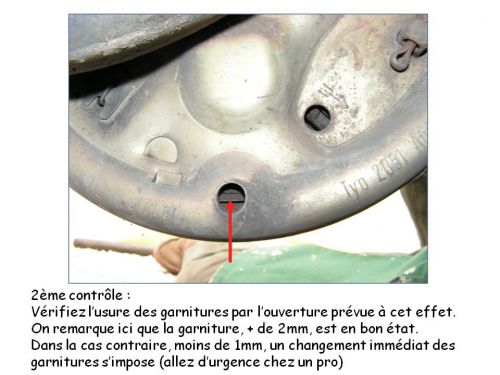

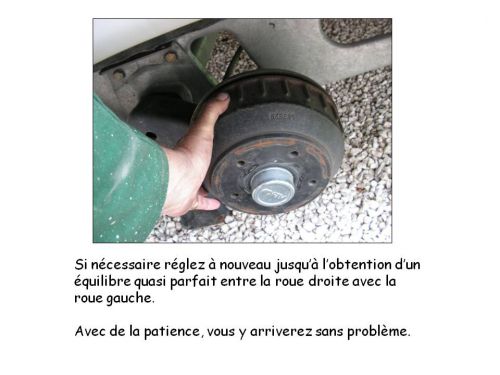

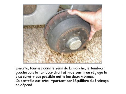

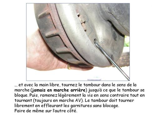

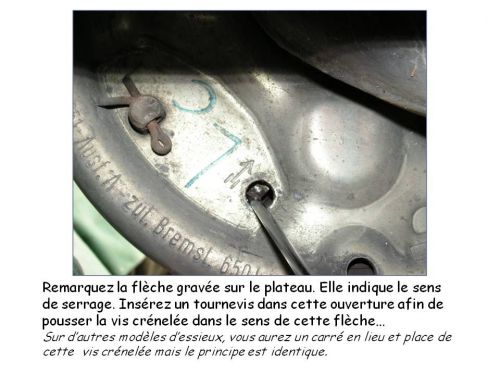

Voici quelques photos pour régler les frein de la cara
01 artimage_498278_3530976_201107191422192.jpg (27.45 Kio) Consulté 9407 fois
02 artimage_498278_3530977_201107191441825.jpg (34.07 Kio) Consulté 9407 fois
03 artimage_498278_3530978_201107191458339.jpg (35.51 Kio) Consulté 9407 fois
04 artimage_498278_3530979_201107191514178.jpg (34.28 Kio) Consulté 9407 fois
05 artimage_498278_3530983_201107191531236.jpg (29.97 Kio) Consulté 9407 fois

Je rajouterais: après chaque réglage, serrer et desserrer trois fois de suite le frein à main, et recommencer le réglage de chaque roue pour affiner jusqu'au meilleur réglage.
