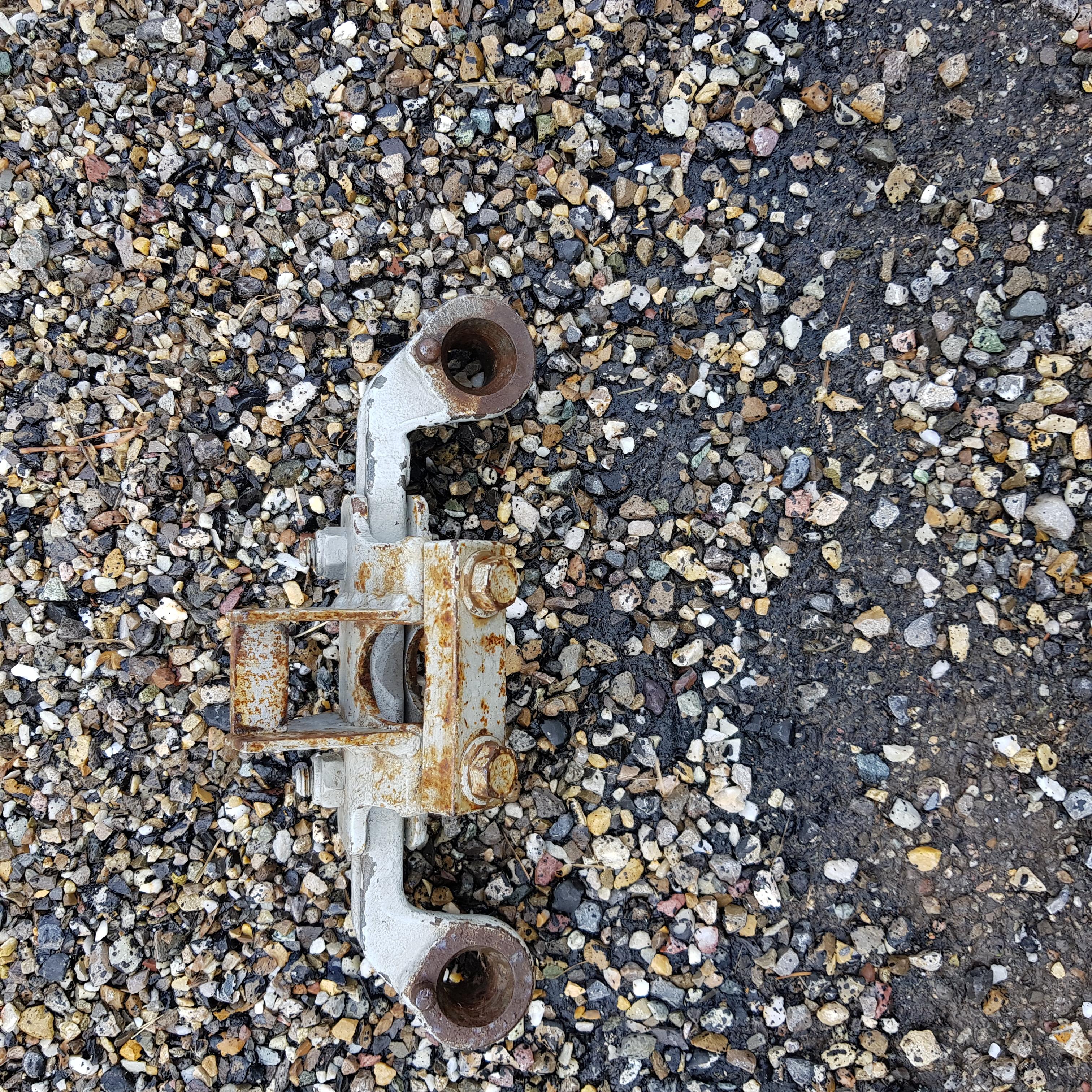

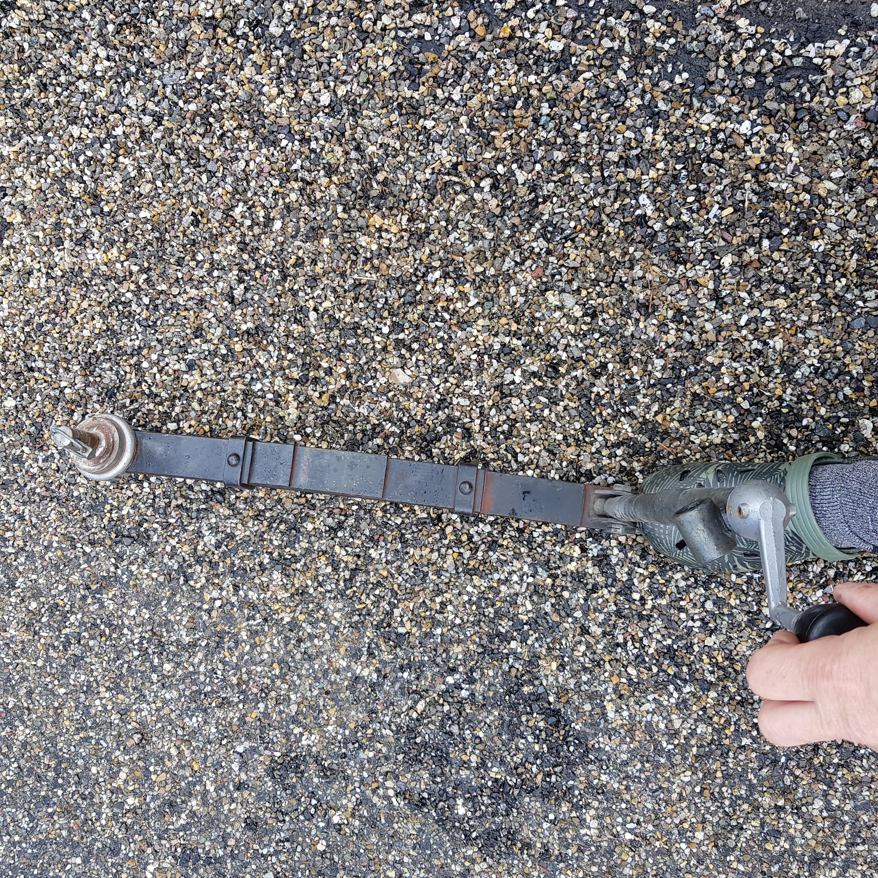

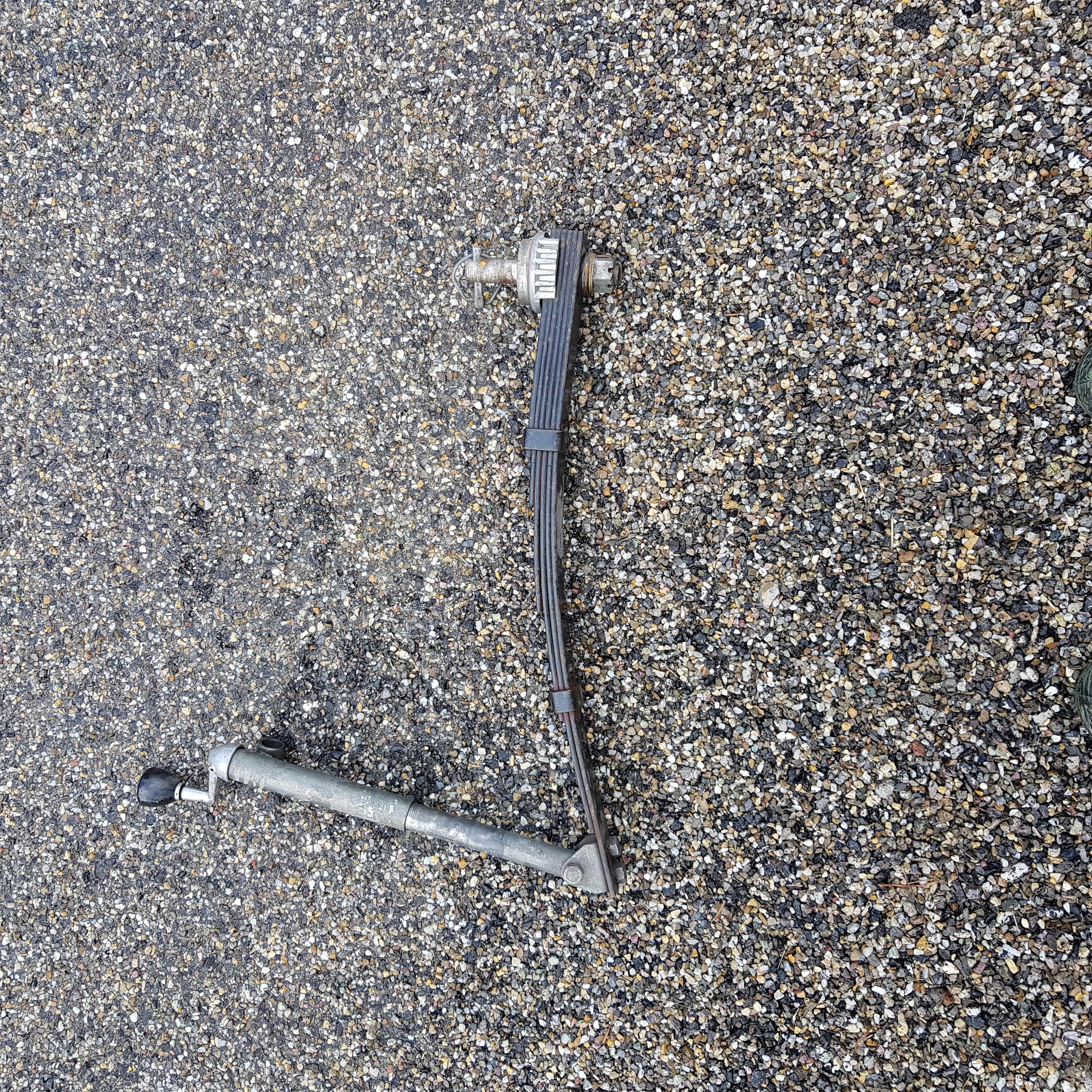

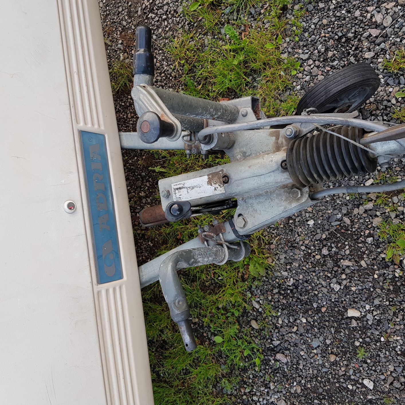

voila j ai une petit gros soucis
lors de l'achat de notre caravane
l'ancien propriétaire nous a donné un système anti lacet ou stabilisateur il me semble
sans la documentation technique qui aller avec ...
comment ça se monte et quelle réglages est a effectue après la pose
Ci-joint les photos des éléments.
si des âmes charitables peuvent m'aide
Cordialement

la platine (photo1) se monte sur le col de cygne
les bras a ressort s'enfichent dans la platine et se bloquent avec la goupille
(il faut enclencher l'ergot dans le trou sur la platine)
l'autre extrémité composé d'un vérin a vis se mets dans le support qui est fixé sur le timon de la caravane
(bloque également par une goupille)
ensuite de mémoire on mesure la hauteur au sol du timon avant d'atteler
apres avoir mis la caravane sur la boule on démesure la même hauteur au sol
la suspension étant affaissé avec la charge sur la boule
on accroche les vernis à vis sur le timon et on bande le ressorts de façon a rattraper la
cote d'origine à 1 cm de moins
vieux souvenirs car cela fait plus de 20 ans que je suis passé à d'autres systèmes

Il manque les "bras coudées" qui se montent sur la flèche et dont les parties horizontales viennent dans les alésages sous les manivelles!
Michele68121
- Messages : 4
- Inscription : 05 juil. 2021 14:17
Re: un gros hic dans le potager
il sont aussi présent
juste omis de les photographier.

ça m'étonnerait que sur la photo ce soit la VRAIE platine pour un col de cygne
ça ressemble plus a une platine pour boule en équerre qui a été bricolé pour s'adapter a un col de cygne !
Déja que la vraie platine pour col de cygne c'etait pas toujours top , je serais curieux de voir sa tenue de ce bricolage !

la platine m'a été donnée avec les Stabs et anti-lacet
Après je sait pas si çà a 'été du "bricoler" ou pas
ancien proprio avec une Ford Escort
Cordialement
Je suis aller voir la documentation (que j'ai imprimée par la même occasion)

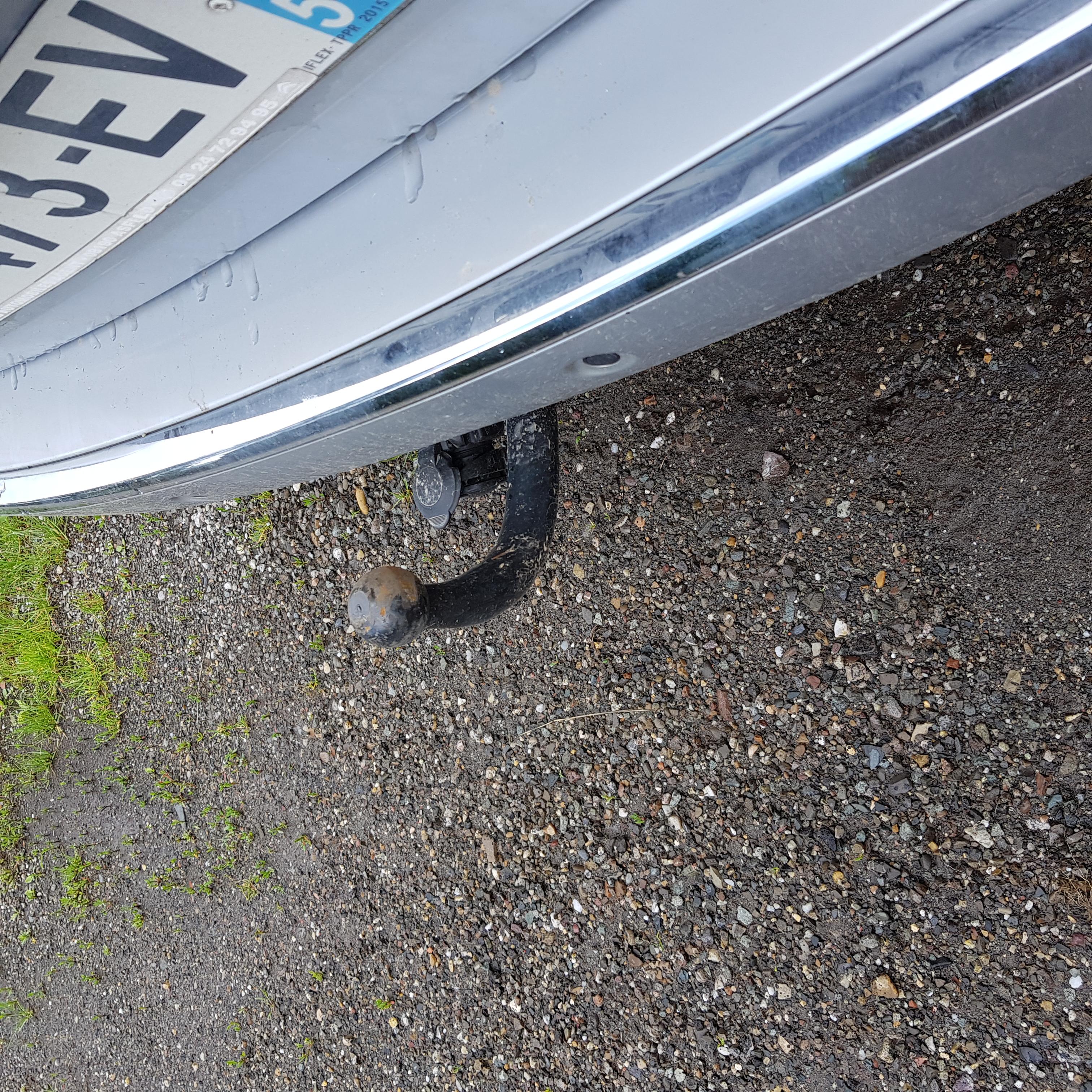

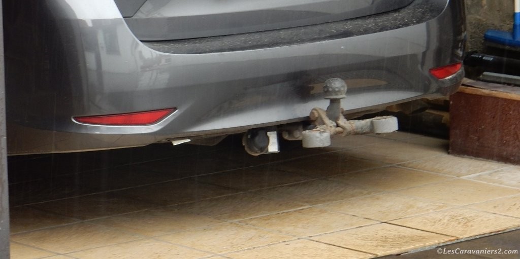

Comme tu peux le remarquer sur les photos que j'ai mises
une platine de Stab Tunési est homologuée soit pour le montage d'un attelage qui a une boule en équerre (1ére photo )
soit pour le montage d'un attelage qui a un col de cygne (2éme photo)
Les assurances sont assez pointilleuse a ce sujet en cas de problème !

Je viens d'offrir 2 stabilisateurs Tunési complet.
L'image de Papy80 pour le col de cygne est adéquate.
Voici monté sur ma voiture
