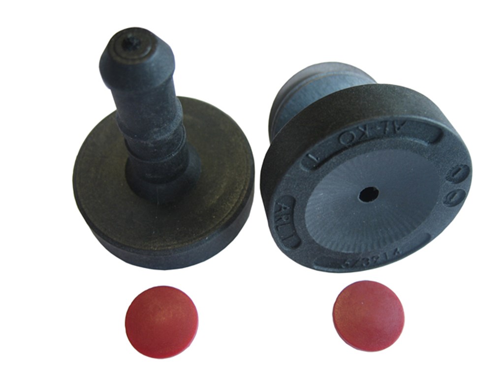

petite précision:
les particules déposées sur les coupelles qui sont rugueuses au départ, ont surtout à mon avis pour effet de rendre les coupelles lisses et de ce fait, elles n'ont plus de "grip" nécessaire à assurer leur bon fonctionnement 8)
pour ce qui est du manque de serrage, c'est lié à l'usure et pour ce faire il y a un témoin d'usure 8)

Message par raymondh » 29 oct. 2021 16:04
j'ai procédé au remplacement des coupelles avant de partir en vacances cette année alors que le témoin d'usure était encore dans le vert 8)
quelle ne fut pas ma surprise en démontant les anciennes coupelles en les comparant avec les nouvelles :oops: :oops: :oops:
elles étaient lisses de chez lisses
alors que les nouvelles sont rugueuse, 8)
je puis vous assurer que j'ai, du coup retrouvé l'efficacité de mon anti lacets ===8

toile émeri .......... ===7
as-tu déjà vu des coupelles neuves :?:
elles sont rainurées de lignes concentriques afin d'avoir du "grip" et pas lisses comme des plaquettes de frein 8)
donc si tu y vas avec de la toile émeri, tu vas limer ces lignes concentriques et réduire l'efficacité des pastilles :oops:
mais ce n'est que mon avis 8)

raymondh a écrit :
29 oct. 2021 17:21
:oops: Je veux pas te contredire j'en ai jamais remplacé :lol:
mais si tu parles de ses lignes sur les photos ça m'a pas l'air si profond
et aprés quelques KM et la pression sur la boule elles doivent disparaitre :roll:
Messages : 6945
Re: 3004 et boule "chromee"
Message par raymondh » 30 oct. 2021 11:44
ce n'est qu'une photo ............. :oops:
pour avoir remplacé les coupelles de mon Stabilisateur WS3000 WINTERHOFF, je puis t'assurer que ce sont des cercles concentriques assez marqués et qui ne m'engagent pas à y passer de la toile émeri 8)
maintenant, libre à toi de lisser les pastilles avec de la toile émeri et ainsi les rendre moins efficaces à mon avis :oops:
