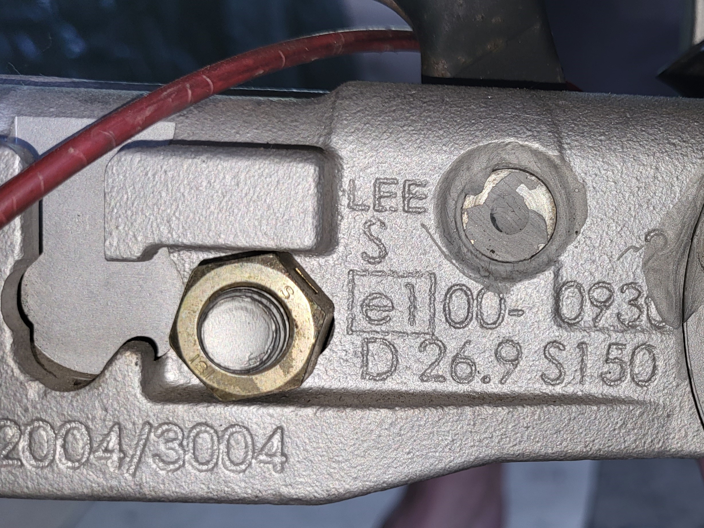

J'ai un peu peur de me tromper de reference car je lis des Al-ko 2004, des 3004 des 1300.... Mais quelqu'un peut il me rassurer sur mon model? J'ai une Fendt vision de 2014 depuis 1 an et a lire quelques sujets sur le forum je vois qu'il est grand temps de changer mes pastilles (ou mes coupelles). Cela explique le leger zigzag quand je roule parfois au dessus de 80 km/h
Le petit soucis est que mon Al-ko possède la reference 2004/3004. Donc dois -je acheter des pastilles 2004 ou 3004 ? ou sont elles les memes??
Merci :D

photo.
Re: Pastilles, coupelles... mais quel est mon alko?
Message par Papy80 » 28 juin 2023 16:42
:roll: c'est écrit en Bas 2004/3004 sur la photo ! :lol:
Je pense que les coupelles sont communes ,
mais si tu peux mettre une vue d'ensemble de l'AKS et le PTC(F3) de ta caravane
on pourras t'en dire plus ! :wink:

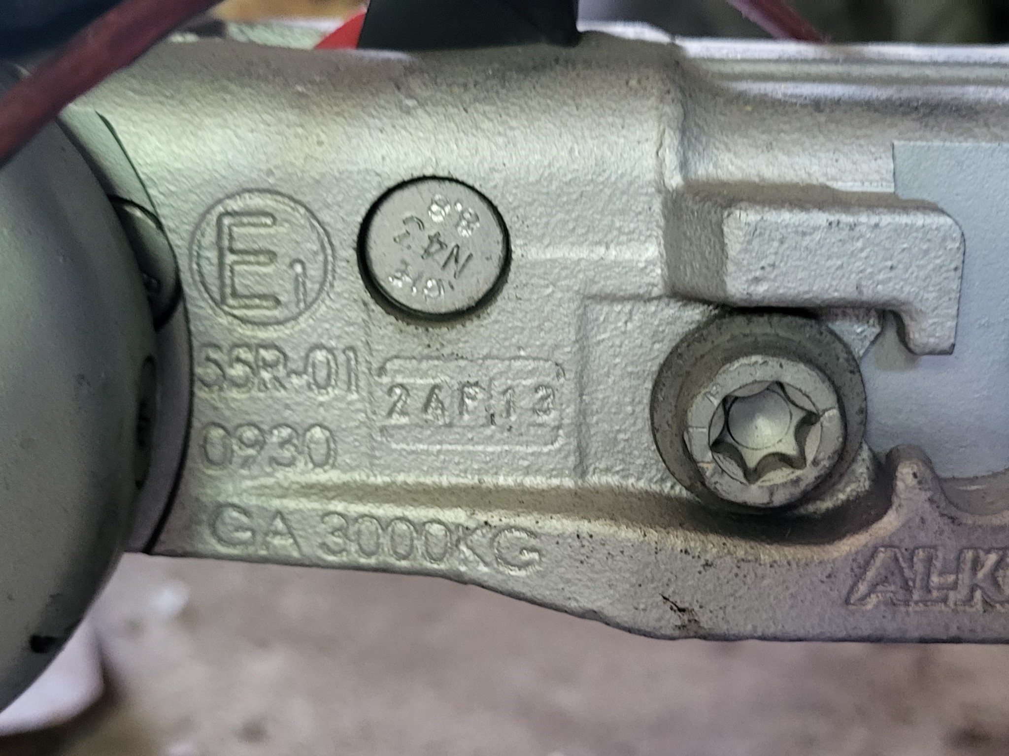

pour info, voici la face b de la tete d'attelage...

Mais du coup, quel est mon model? 2004? 3004? ;)
ou est ce le model qui se nomme 2004/3004??

C'est un Al-Ko AKS 3004 puisqu'il y a gravé sur l'autre côté de la tête d'attelage <<GA 3000 kg >> ! ===2
