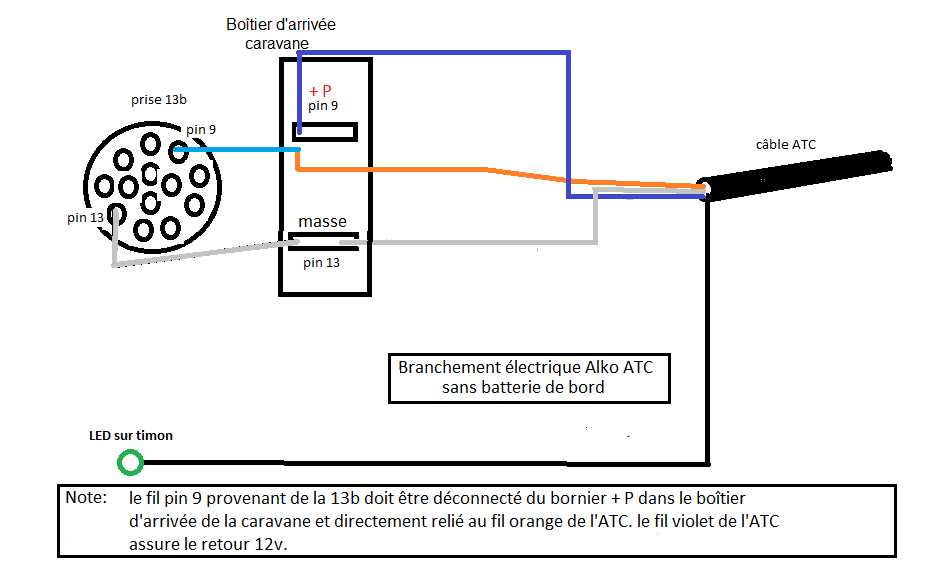

j'ai besoin de votre aide concernant le montage électrique d'un ALKO ATC (en pièce jointe le schéma de principe).
Cette alko doit être monté sur une caravane sterkeman 490 PE.
En pièce jointe, le boitier de raccordement.
Pourriez vous m'aider sur le raccordement que je dois réaliser ?
Merci pour votre aide

Merci pour vos réponses mais je suis plus en attente de savoir ou je dois brancher mes câbles ou si vous avez un exemple dans votre caravane, me l'envoyer en photo pour comprendre.
D'après ce que je comprends, je dois débrancher le + permanent qui arrive de la fiche pour le brancher en direct sur l'ATC (fil orange) puis avec le fil bleu de l'ATC de le brancher sur le + permanent puis le dernier fil directement relier à la masse.
Nous sommes d'accord ?
Merci
Merci

Re: Alko ATC
branché sur le +direct toujours en fonction depuis 13 années
A plus et bon Samedi

Bonsoir il semblerai que l'alimentation du 12 v intérieur passerai en coupure par l'ATC pendant son fonctionnement ( instant trés court) pour avoir toute la puissance sur l' ATC
Mais aprés renseignements personne n'est capable de l'expliquer
J'ai un ETS de Knoot sensiblement le mème c'est ce que j'en ai déduit
