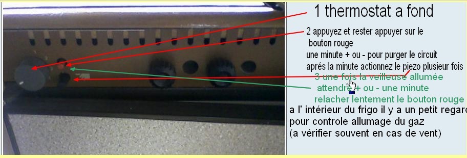

Bonjour Comme ceci pour le gaz
http://img28.xooimage.com/files/4/e/d/frigo-1108c52.jpg
Attention sur batterie 1 a 2h maxi aprés ce temps 220v ou gaz

Sans oublier que les 2 interrupteurs à gauche :
Tout à gauche, le petit, 12 v, sur 0.
A sa droite, le gros, 220 v, sur 1.

Message par Dune » 26 juil. 2009 11:14
Re,
Exact ===2

Message par Dune » 26 juil. 2009 12:21
RE bonjour,
je viens de m' apercevoir de mon erreur je corrige
frigo gaz001.JPG (53.05 Kio) Consulté 5366 fois
Excusez moi
