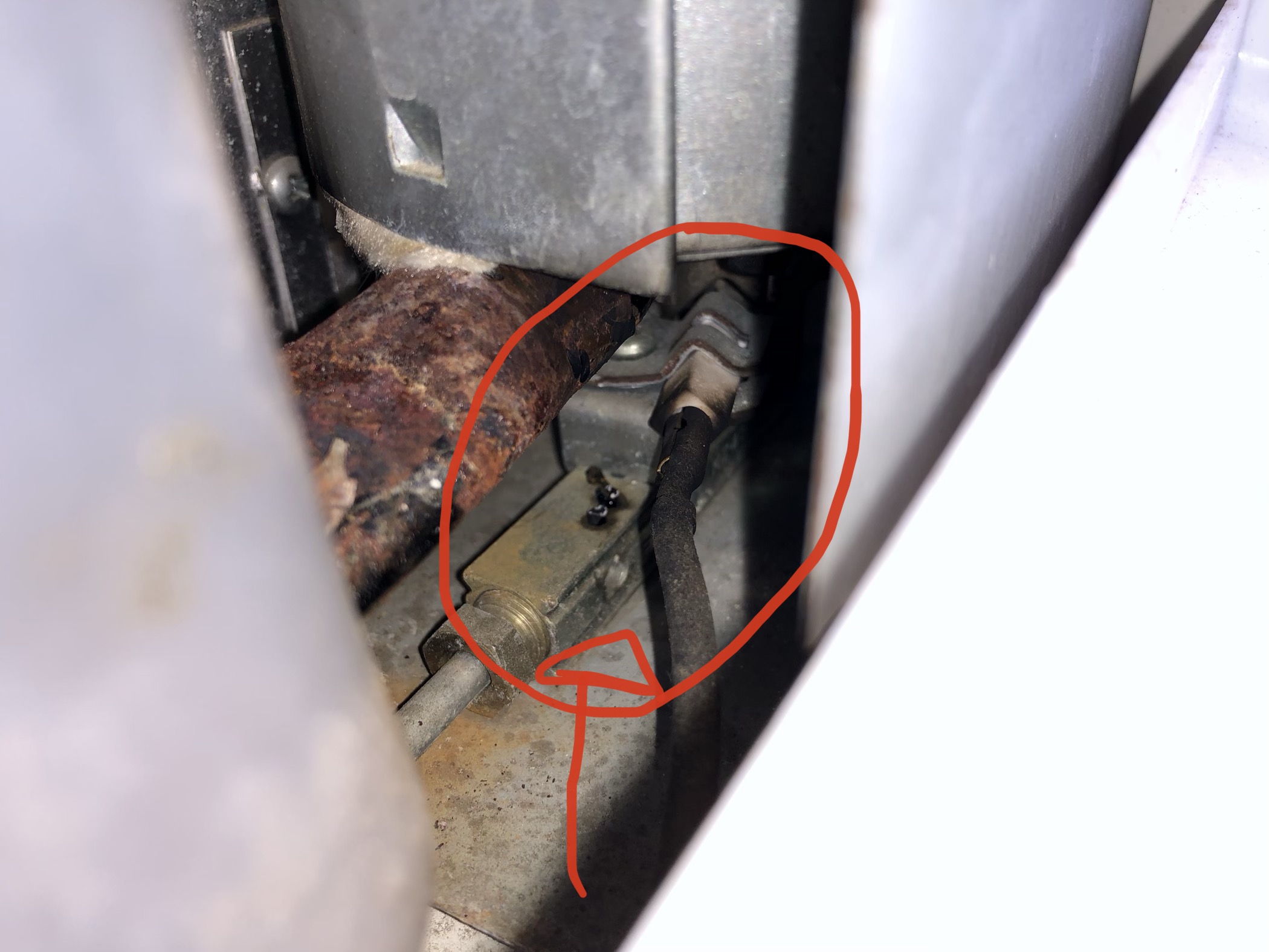

Bonjour à tous !
Je rencontre un soucis avec mon frigo dometic sur la fonction GAZ...
Je m'explique : celui fait une flamme jaune j'ai donc démonté les grilles sur le coté de la caravane pour tout soufflé et la surprise ! Une flamme jaune de plusieurs centimètres jailli juste avant le bruleur par le trou entouré en jaune sur la photo :oops:
La flamme a meme commencer a attaqué le fil juste au dessus...
Cette pièce ce remplace t'elle ? Il ne manquerait pas pièce pour boucher le trou ?
Merci d'avance

essaye de mettre une autre photo car sur ma caravane, j'ai en effet une petite plaque devant le bruleur

Merci de ta réponse rapide !
Regarde la flamme sort au niveau de la flèche rouge, on voit quelle a noircit le cable au dessus

la flamme sort par le petit trou ?
Je te conseille de nettoyer la cheminée qui doit être partiellement bouchée :oops:

oui elle sort par le petit trou et elle est jaune.....
Je dois sortir le frigo pour nettoyer la cheminée ?

Message par raymondh » 10 mai 2020 17:50
pas besoin de sortir le frigo,
tu peux passer par le haut avec un petit goupillon et ensuite tout nettoyer 8)

Ouais mais ca retombe sur le brûleur donc ensuite faut soufller avec un compresseur

c'est bien pour cette raison que j'ai écrit : ensuite tout nettoyer :!:

A quoi sert ce trou en temps normal ? Hormis faire jaillir une flamme :lol:

je pense à une prise d'air :idea:
