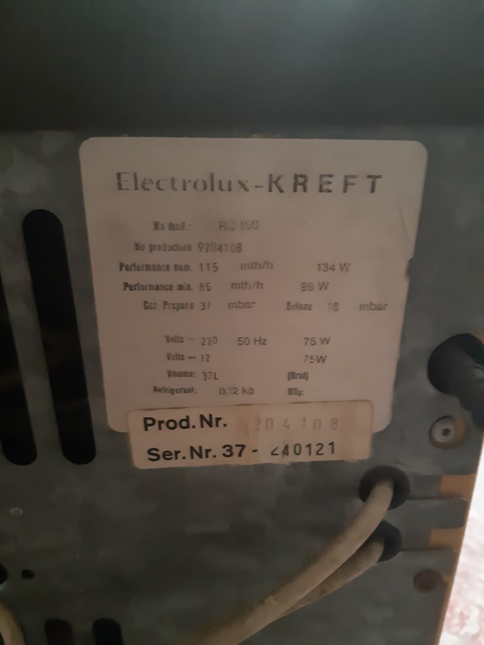

1. Quelqu'un aurait-il le meme modele ou bien la notice svp ? c'est un modele assez vieux et je n'ai pas retrouvé la notice , ni sur le net , ni meme en appelant Electrolux directement...

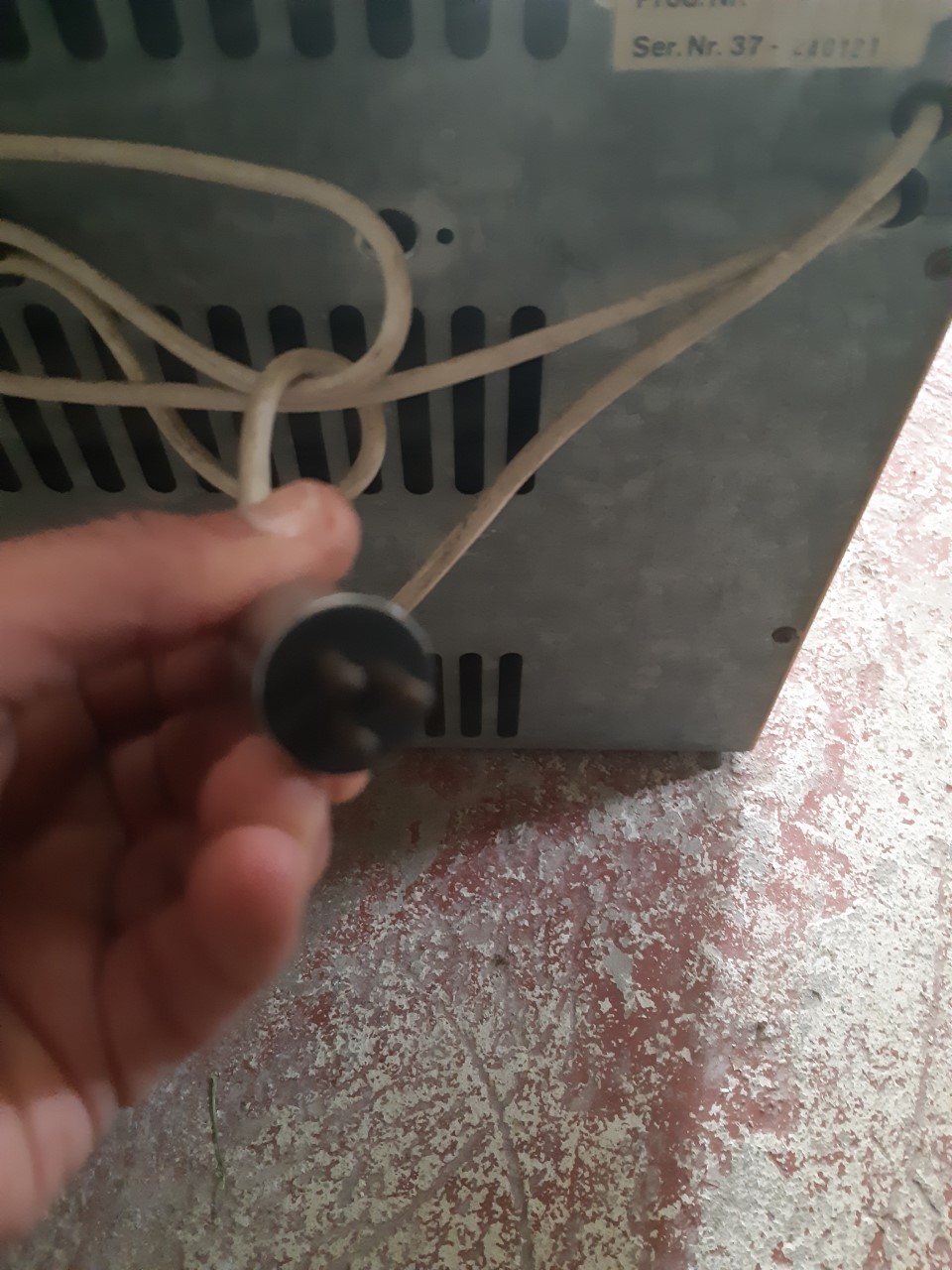

3. Qu'est ce que c'est que cette fiche 12V a 3 plots ??? Peut on facilement la remplacer par une prise allume cigare classique ?

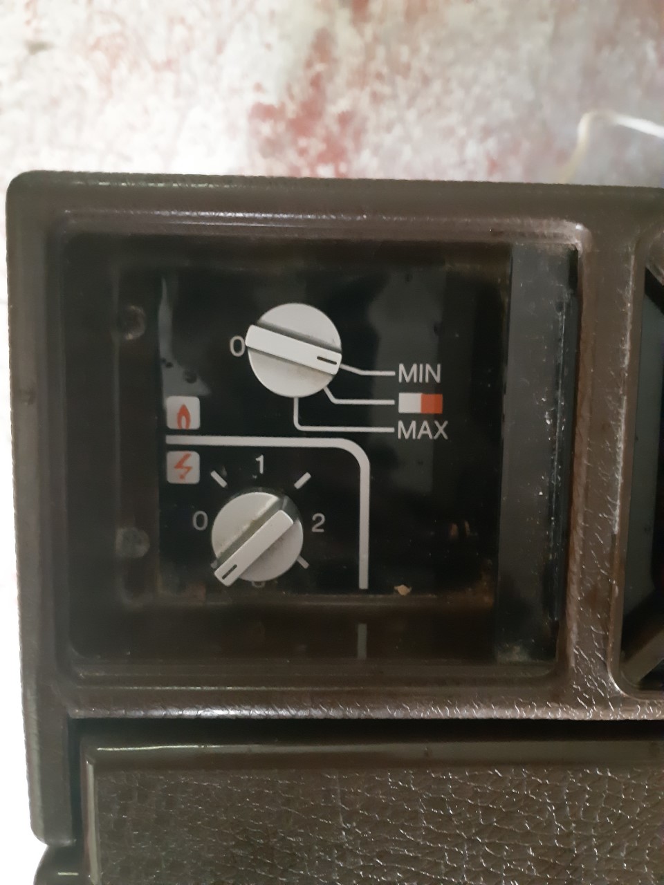

4. Comment faut il proceder , selon vous , pour la faire fonctionner au gaz ? Mettre le selecteur electrique sur 0 et amorcer l'arrivée du gaz en mettant le selecteur du gaz sur la position rectangle rouge/blanc , puis le mettre apres sur maxi ou mini ?

Electrolux a vendu certains réfrigérateurs en utilisant la marque Dometic.
Il existe donc le réfrigérateur Dometic RC 160 avec le mode d'emploi http://techsupport.pdxrvwholesale.com/w ... Manual.pdf
Tu pourras peut-être trouver d'autres notices du Dometic RC 160 sur internet :wink:
A bientôt :wink:

Effectivement ta prise 12v tu peux la remplacer par une prise allume cigare quand tu est en mode 12v tu n'as pas de selecteur rien que le brancher c'est sélectionné. ⚠ Attention dans ce mode tu ne fais que d’entretenir le froid dans le frigo

Le rectangle blanc/rouge est la position pour l’allumage de la flamme gaz apres 5 secondes quand le thermocouple est chaud tu bascules dans la position que tu souhaites.

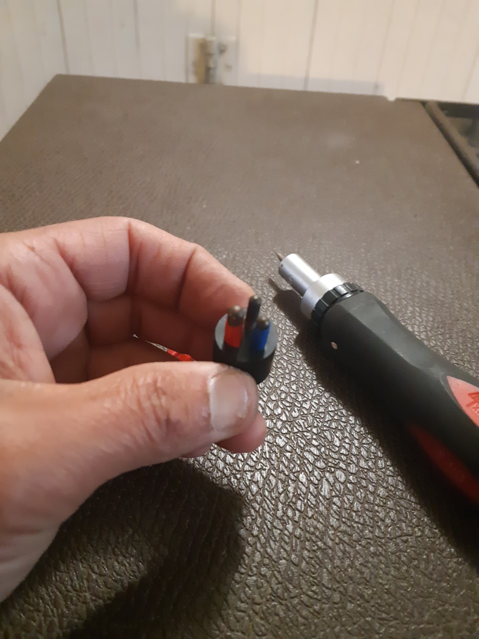

J'aurais néanmoins une derniere question sur la prise allume cigare , je ne voudrais pas faire de bêtises , j'ai deux fils , un marron et un bleu , je pense donc que le marron correspond au +12 et le bleu au -12 , mais comment en etre sur à 100% ?
De plus en recherchant sur internet le branchement des prise 12V en 3 plots , le cablage de la prise ne correspond pas (pour moi en tout cas) à ce qui devrait etre fait. Je m'explique :
Sur une prise 3 plots il devrait y avoir 2 gros plots qui servent pour le +12V et pour la masse et un plot plus petit qui n'est pas connecté , or moi j'ai 2 petits plots et un gros , le gros serait le +12V et un des 2 petits pour la masse...
Je vous met les photos ,
J'ai mis du scotch sur ma prise pour que vous puissiez voir comment elle etait branchée ,
merci à vous,
taytay

Et si le selecteur electrique ne sert que pour le 220V , ca veut dire que si je la branche sur le 12 je dois mettre ce meme selecteur (ainsi que celui du gaz bien sur ) sur 0 ?

je viens de démonter la prise allume cigare et il y a bien les 2 fils (bleu et brun)
le sélecteur électrique , je le mets à fond que ce soit en 12 ou en 220 v 8)

et donc on est d'accord que le fil brun correspond au +12V et le bleu a la masse ?
taytay
Messages : 6994
Re: Electrolux RC160
Message par raymondh » 02 mai 2021 10:26
c'est bien ça, le bleu est le négatif
mais je pense que la polarité n'a pas d'importance pour une résistance 8)
yoluc
Messages : 1880
Message par yoluc » 02 mai 2021 10:44
Pour une résistance non, maintenant s'il y a un petit ventilateur il va tourner dans l'autre sens,et s'il y a un petit circuit électronique là , ça ne fonctionnera pas. Dans le doute il vaut mieux respecter les polarité :)
