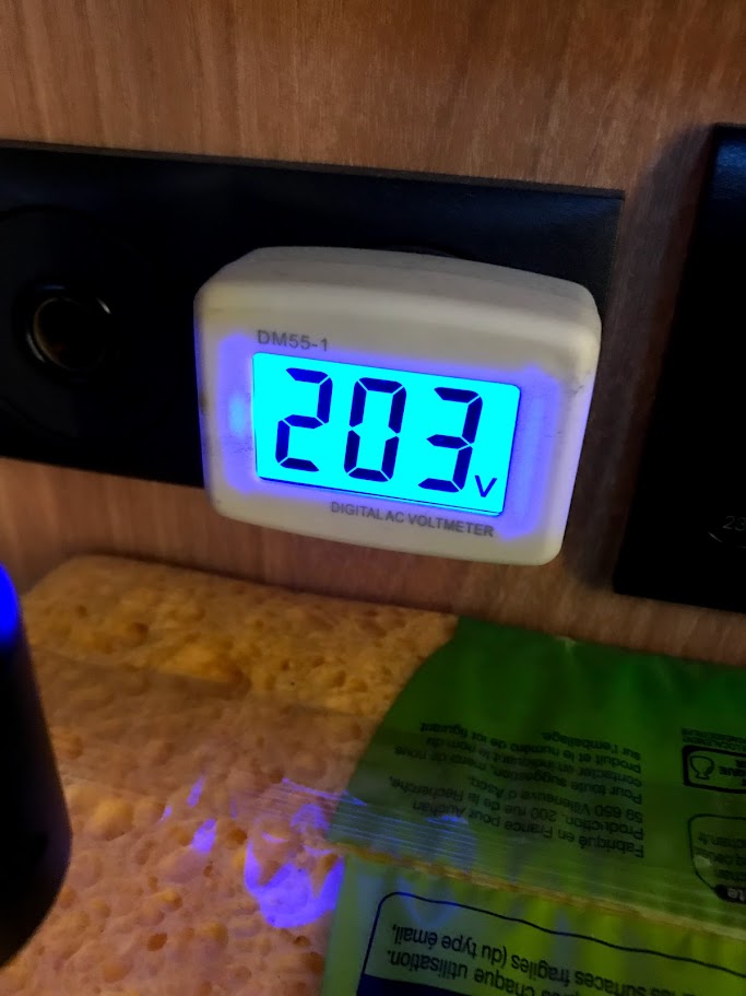

2) Souvent en Alsace, la tension n'est pas régulière et peut tomber même en dessous de 200V . Le frigo se mettait en alarme et bipait lorsque la tension descendait en dessous de 208V.
D'ailleurs Tithi m'avait vendu son voltmètre à mettre dans la prise ainsi je pouvais surveiller en permanence la tension

+1 pour la tension trop basse, un ami a eu le probleme, le frigo se met en alarme....
perso j'ai installe un controleur pour verifier la tension car sur les campings on voit de tout....

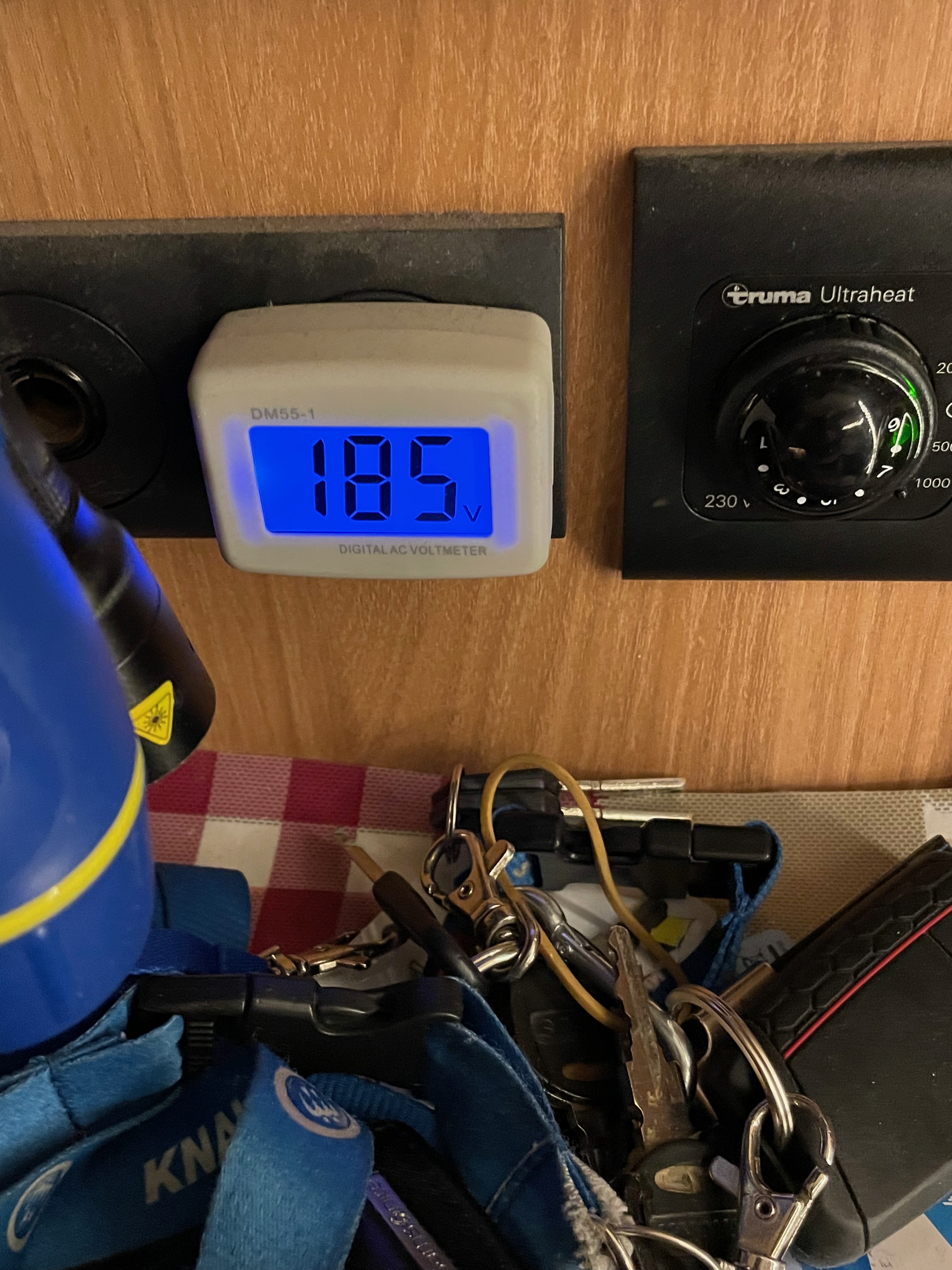

par contre dans certains campings en été, il m'est arrivé de constater une tension de 185 v au lieu des 230v habituels et dans ce cas, effectivement avec une diminution de tension de l'ordre de 20% , le frigo faisait moins de froid avec en prime une température extérieure élevée
dans ce cas, je passais au gaz

180, là, pas normal du tout...
et 20% de tension en moins, c'est 44% de puissance en moins pour la résistance donc forcément, cela marche moins bien...

oui, 185v à la borne dans le midi, voltmètre à la main

A Héric près de Nantes, en avril 2022 .... 185V !!!!
