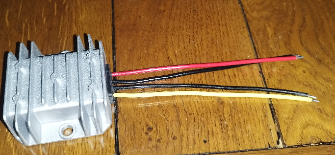

je viens d'installer un régulateur de tension 12v 3A 36W (voir photos) en remplacement du boitier d'origine Scheiber qui était HS.
J'ai connecté dessus, mon frigo Dometic et mon téléviseur 12V, du fait de cette régul. 12V, le frigo refonctionne parfaitement et le téléviseur fonctionne avec une sécu en plus.
Les ennuis sont terminés.
A+++
A+++
- Caractéristiques régulateur12v.png (291.76 Kio) Consulté 4518 fois
- Régulateur12v.png (514.4 Kio) Consulté 4518 fois
Re: PB électronique frigo Dometic RM7601L
donc c' était ton régulateur qui flanchait,
les relais n' étaient pas en cause, c' est mieux dans un sens, plus délicat à remplacer.
