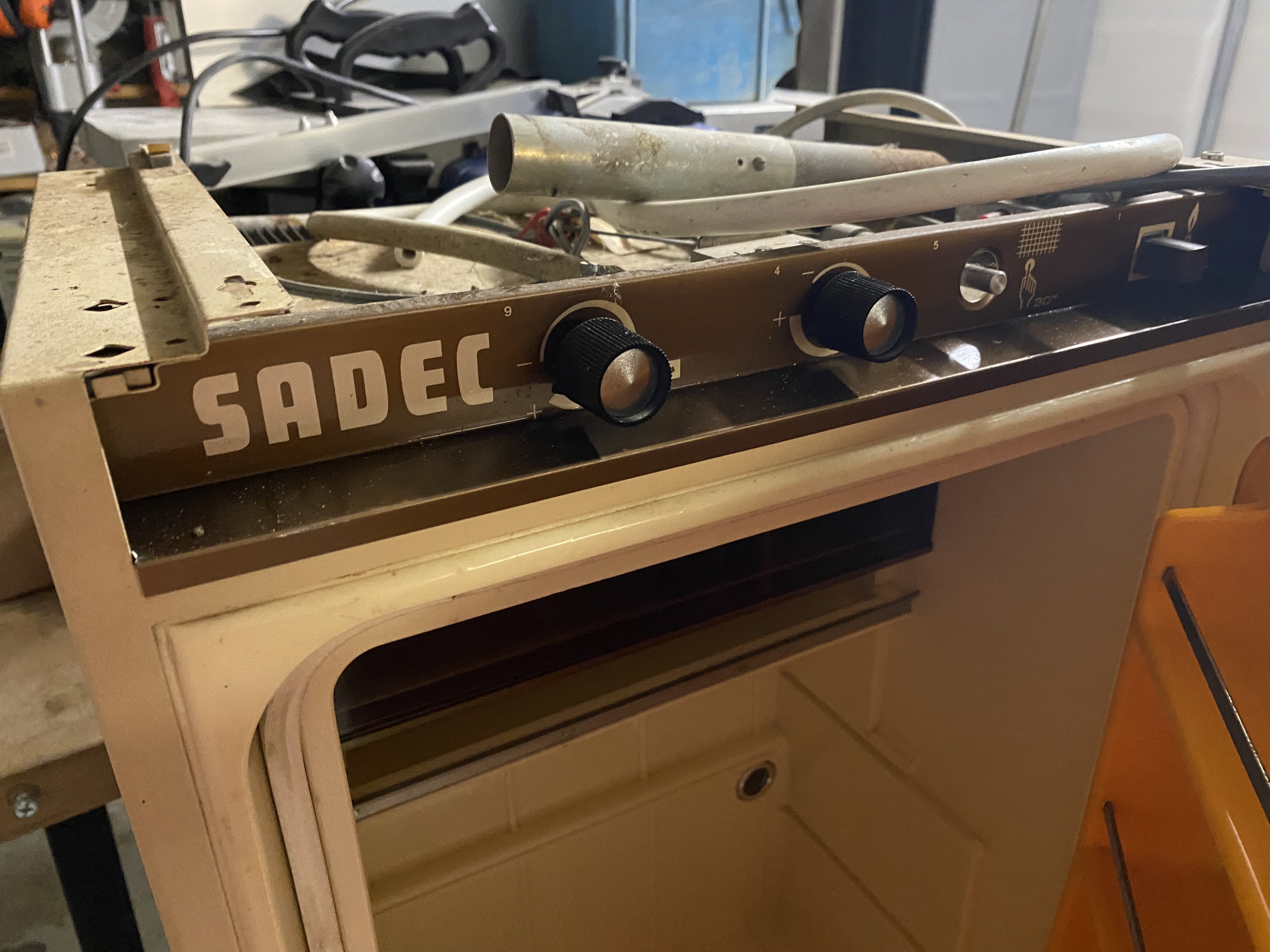

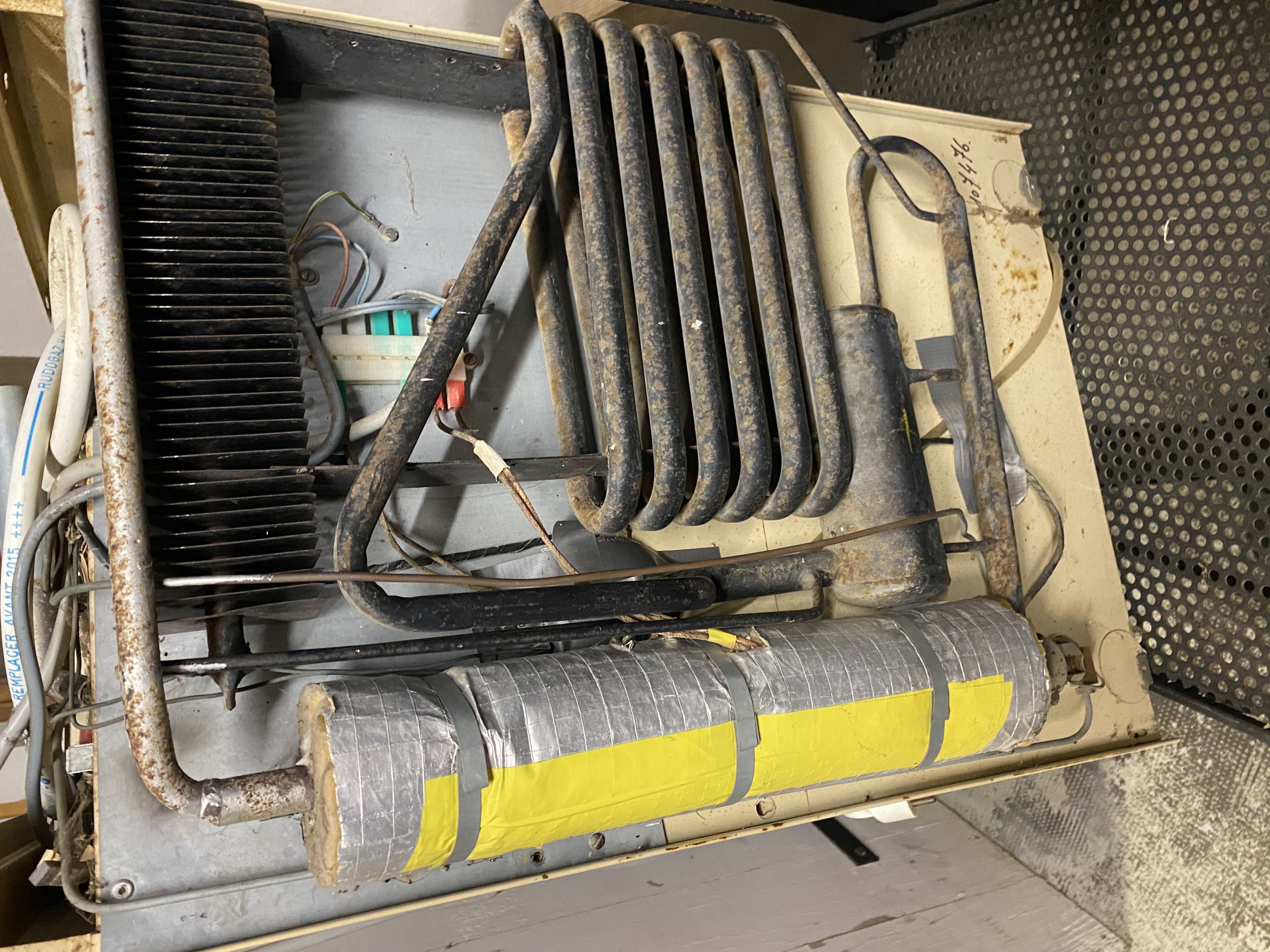

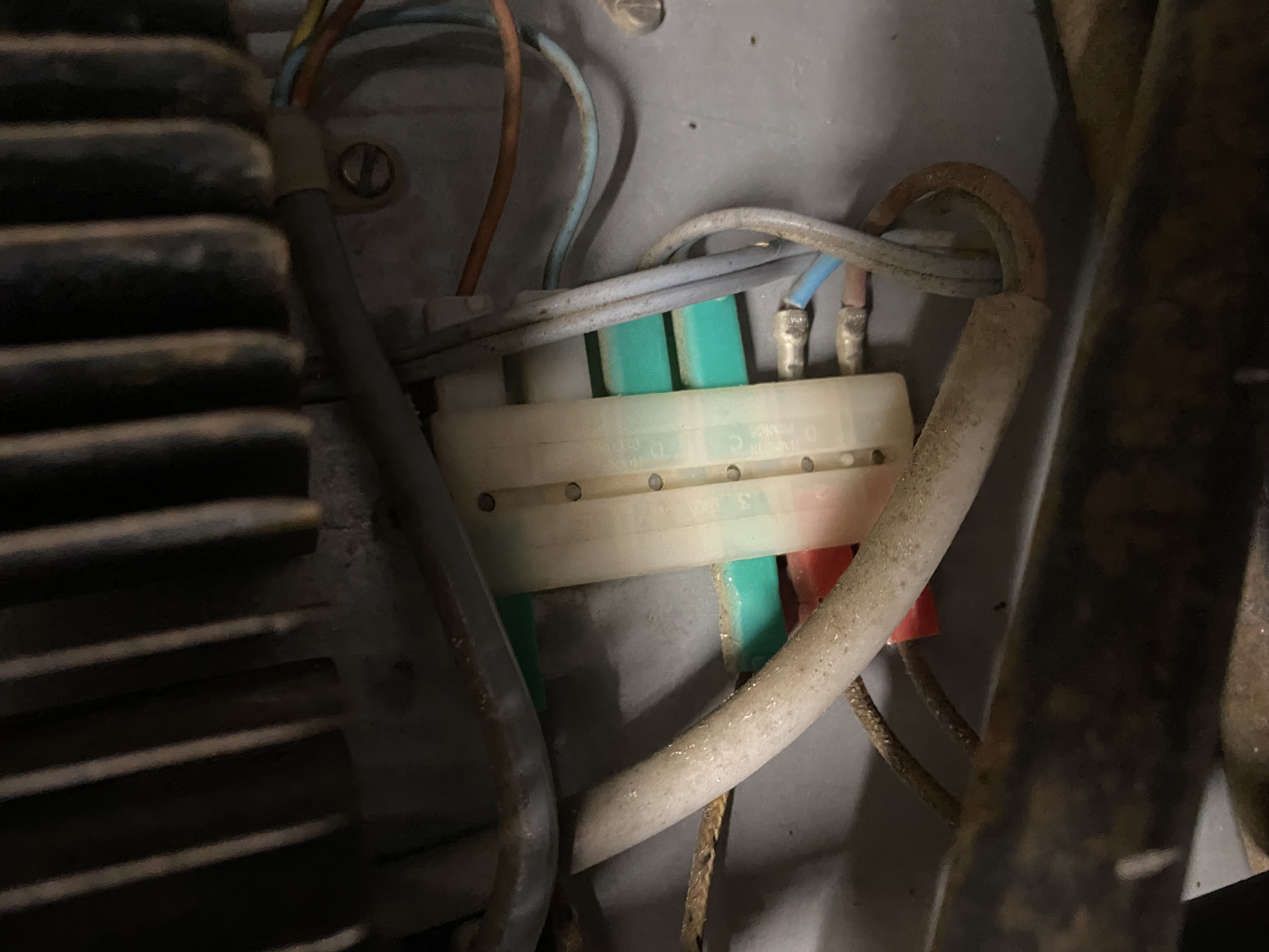

J'ai déposé le frigo aujourd'hui, voici quelques photos, bon, il n'est pas neuf, c'est sûr, mais j'aimerais vraiment le conserver, l'intérieur est orange!!
Je vais tester les résistances demain.
Merci pour vos réponses.
Anthony
Fiche de branchement
Arrière du frigo
Face avant

J'ai testé les résistances 12V et 220V, eh bien, elles fonctionnent. Il faut que je fasse une modif élec je pense car la résistance 12 volt ne passe par aucun aquastat de température, c'est du branchement direct, je voudrais utiliser le même aquastat en passant par un bouton 6 fils pour choisir 12 ou 220V .
