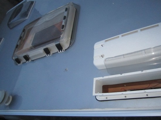

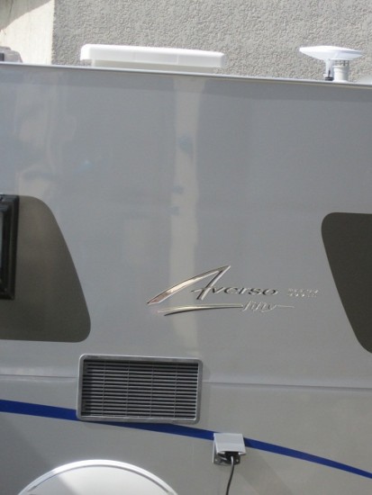

Voici quelques photos de la mise en place de mes ventilateurs sur ma 500tk
la sortie de l évacuation de l air chaud se trouvant sur le toit :)
La grille basse
La cheminée sur le toit rectangulaire blanche

Démontage du chapeau de la cheminée ..

Vue de dessus
Pose des ventilos il y a un rebord en bois de 5cm environ pile poile pour les fixés
+ 2 Ventilos de 120mn PC
ça va Dépoter ^^
Vue par la ventilation basse

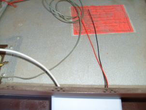

pour cela on a démonté le boitier qu'il y a au dessus du frigo (voir photo)
on aimerait se brancher là dedans si c'est possible mais à quelle place ? où exactement
car l'électricité c'est pas notre point fort
un post précédent nous a aidé à trouvé une place au boitier
(voir photo)
de là il y a un fil gris à gauche et deux fils très fin un rouge et un noir à droite
alors avec l'aide des photos jointes et plus de photos sur demande si vous pouvez nous aider à faire ce
branchement ce serait très sympa
on compte sur vous et merci d'avance

boitier qu'il y a sur le frigo trimix , au dessus il y a un plan de travail
ventilo frigo caravane 003 bis.jpg (73.7 Kio) Consulté 22017 fois
emplacement ou on va mettre le boitier à l'extérieur du frigo fixé sur la tole en façade
ventilo frigo caravane 004bis.jpg (68.66 Kio) Consulté 22017 fois
le fil gris à gauche est à brancher il part du boitier, et les fils rouge et noir ???? on sait pas
ventilo frigo caravane 005bis.jpg (65.97 Kio) Consulté 22017 fois

Message par freteurr » 15 juin 2013 11:45
Concernant le boitier, il faut être sur d'avoir du 12 volts, quand la caravane est branché sur le 230. Si ton appareil fonctionne en 12 volts.
à une époque, certaines caravane avais le 12 volts seulement quand c'est branché sur la voiture.
Si ton réfrigérateur à un éclairage, tu peut te branché dessus si l'éclairage est en 12 volts.
Car dans le boitier que tu montre sur la photo, le 12 volts est seulement avec la voiture.

Message par freteurr » 15 juin 2013 17:16
Si ta caravane est branché sur le 220/230 volts, le réfrigérateur ne fonctionne pas en 12 volts.
Le 12 volts du réfrigérateur marche seulement avec la voiture. à condition que la prise sur la voiture soit alimenté pour ça.
Le 220/230, du réfrigérateur, marche seulement quand c'est branché sur le 220/230 volts de la maison ou du camping.
Tu peux faire un test de ce boitier.
Re: VENTILATEURS réfrigérateur - Tuto: Mise en place
Message par Menhir22 » 16 juin 2013 19:45
tu te branches sur le câble de gauche, là où il y a un fil rouge
c' est le 12 V pour le frigo, attention, il faut pour cela que tu ai du 12 en permanence sur ce câble même sans brancher le frigo sur le 12; mail se pourrait que ton 12 frigo ne soit dédié qu' au branchement 12 V voiture
donc faut tester
LP

Message par angie » 16 juin 2013 21:51
ça y est le ventilo est en place il fonctionne tout est remonté
ça baigne... ça va être nickel enfin j'espère !!
merci pour vos aides
