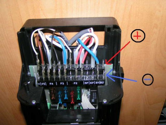

Comme convenu je vous communique les N° des plots de connections branchement
Sur le Module /Chargeur ,c'est pour le positif B2 et pour le négatif c'est la masse sur la barrette du haut qui est une barrette de masse !
c'est d'ailleurs logique car c'est indiqué dans le capot du module avec la place et l'ampérage des fusibles ! :D
totophe59
Messages : 198
Inscription : 08 févr. 2009 19:01
Localisation : 59 Lille - FRANCE
Re: branchement batterie auxiliaire sur caravelair
Message par totophe59 » 18 mai 2011 20:12
merci beaucoup

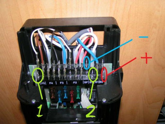

donc si je comprend bien les cables sont branchés comme ca:
Et de quelle section sont les cables?
Merci
Message par Papy80 » 18 mai 2011 20:53
totophe59 a écrit :merci beaucoup
Merci
Bonjour ! :D ===2 Pierre! ===8
Oui ! D'ailleurs B1 et B2 sont le + de la batterie vehicule (B1)et de la batterie auxilliaire (B2)! :wink: C'est écrit sur le capot ! :lol:
Quand a la masse sur ma caravane c'est a la place du plus petit fil blanc sur la tienne ,mais je crois que toutes la barrette du haut est une barrette de masse !
quand a la section du fil ,comme les connections sont petites ,tu n'as pas trop le choix,c'est la méme section que ceux qui sont sur le Module
(les bleu, les marrons et les roses) :mrgreen:
J'ai mis un porte fusible volant et son fusible de 15 A (Indispensable ) :D ainsi qu'un interrupteur a bascule (Facultatif) :wink:
Message par Papy80 » 19 mai 2011 09:41
Bonjour ! :D
D'accord Pierre ,mais le Module/Chargeur recharge et régule aussi aussi le batterie quand tu prends le 220 au camping ! :wink:
totophe59
Messages : 198
Message par totophe59 » 23 mai 2011 19:11
bonjour a tous
Donc voila j ai cabler la caravane donc pour info
Le positif de la batterie auxiliaire sur le B2 protéger par un fusible de 30A d aprés la notice moi j ai mis un 20A
le négatif de la batterie auxiliaire sur la barrette du haut
A partir de la tout fonctionne sur la caravane( éclairage et pompe a eau + prise 12V)
Le fils vert N°1 est un aussi positif de la batterie auxiliaire protéger par un fusible 3A, ce fils permet la recharge de la batterie lorsque le secteur est branché
Le fils vert N°2 est un positif aprés contact du véhicule (pour ma part la caravane n est pas prévu j ai du ramener le fils du positif aprés contact du frigo , le raccord ce trouve au raccordement du faisceau 13 broches de l attelage au connectiques de la caravane ) ce fils permet le rechargement de la batterie lorsque le véhicule et en route
la borne B1 étant le positif permanent de la batterie du véhicule
Message par Papy80 » 24 mai 2011 09:41
Bonjour ! :D
===8 Totophe! ===10 :roll: Je crois :?:
Merci
Bonjour ! :D
