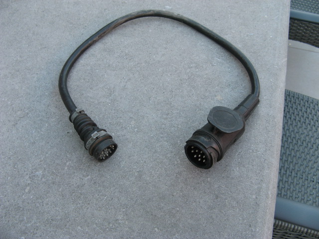

bonjour, tout est dans le titre :D , j'ai une tabbert davinci de 2005, et j'ai la prise qui a goûté au macadam :evil: , ma prise vers le véhicule est une 13 broches.

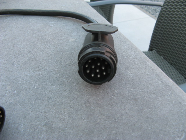

Mais à mon grand étonnement elle se raccorde dans une autre 13 broches plus petite :shock: je vous laisse quelques photos et vous me direz ou trouver cette fiche :roll:

Chez n'importe quel accessoiriste caravanes ou concessionnnaire, voire fabricant de remorques !
Il s'agit d'une prise 13 broches "à aiguilles" de type Jaeger, mâle côté caravane, et femelle côté voiture...

Sans doute mais côté caravane, elle est plus petite :?

Tu sembles avoir comme un prolongateur entre ta caravane et ta tractrice ???
Normalement le câble de la caravane va directement jusqu'à la tractrice, et dans le cas d'une prise Jaeger, il faut 1/4 de tour au branchement pour qu'il soit correct, sauf erreur de ma part...
tout à fait, c'est un prolongateur, et je voudrais voir si il est commercialisé.
Faut savoir que du côté caravane, une fois emboîté, il faut faire un quart de tour (on peut voir sur la photo les quatre ergot de blocage)

S'il n'est pas commercialisé, avec 2 fiches et un morceau de câble avec le nombre de conducteurs à l'intérieur, qu'est-ce qui t'empêche d'en faire un ???
D'autant qu'il est composé à priori de 2 prises mâles, qui elles se trouvent sans problème !!!

La prise qui ce branche sur la voiture, ça ce trouve chez les concessionnaires et/ou accessoiriste de caravanes, de remorque ou en centre auto.
La prise qui ce trouve sous la caravane, je ne connaissait pas. Je ne sais pas si ça ce trouve concernant la prise mâle (ce qui est sur le câble).
Ces deux prises sont bien différentes.
Mais tu peut démonté les prises, changé le câble et de remonté les prises. C'est très simple à faire. :wink:

Oui c'est sur que je peux les refaire mais je voulais garder l'originalité :) du système . Pour ce qui est de les démonter, le tout est serti :( .
Si je ne trouve pas cette fiche chez Tabbert, je supprime la petite fiche femelle côté caravane et je fais une rallonge soudée :?:

Tu peux utilisé une boite de dérivation pour remplacé la fameuse prise (http://www.google.fr/search?tbm=isch&hl ... OMi6mVbApI)

en effet ta prise est sertie, mais tu peux toujours le faire sauter et remplacer celui-ci par un colson métallique ou un autre collier à sertir

Houla, viens d'avoir le prix de cette prise :arrow: :arrow: :arrow: 97 € :? il est sur que je vais désertir et tout souder ...

C'est vrai que pour ce prix là autant le faire soi-même !!
