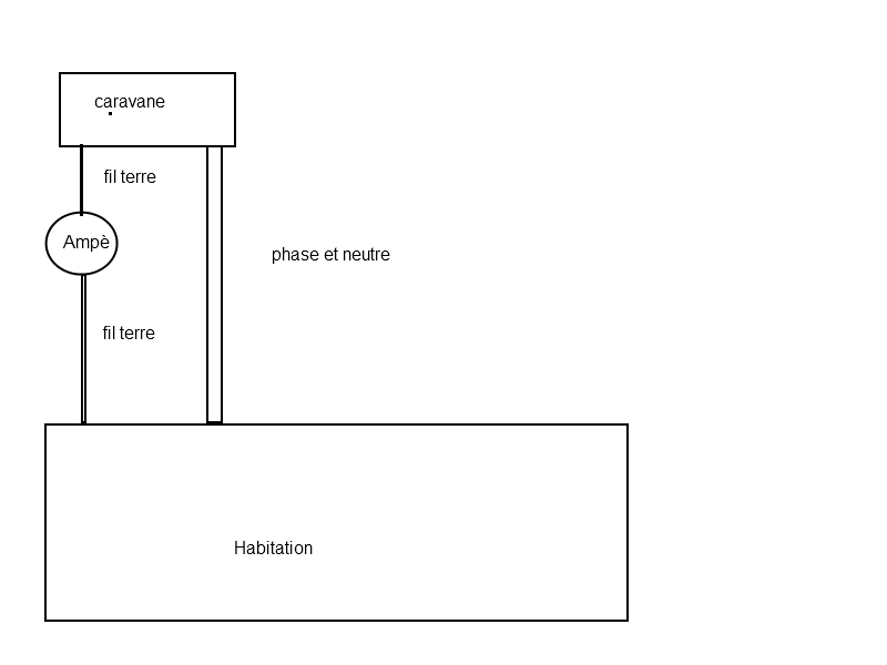

- Messages : 19
- Inscription : 27 nov. 2012 21:28
- Localisation : Indre et Loire
Re: courant résiduel sur le chassis (résolu)
Mesure du courant de fuite je le fais comme sur la pièce jointe ????
Je l'ai fait caravane sur le 220 volt branchement phase et neutre seulement (rallonge deux fils) et ampèremètre une fiche sur le chassis et l'autre plantée dans le sol ( la terre dans ce cas ne doit pas être parfaite).
merci.
Roblot 37
merci.
Roblot 37
- petit croquis de ce que semble vouloir dire hobby 410
- de fuite.png (7.92 Kio) Consulté 5342 fois
- papaplo
- Messages : 1636
- Inscription : 24 août 2010 17:57
- Localisation : Centre Bretagne
Bon....OK si on veut aller un peu plus loin:
le danger avec le courant domestique c'est l'intensité en ampère et la durée de son passage dans le corps.
-un milliampere c'a chatouille
-30 miliamperes ç'a contracte les muscles
- apres ç'a tue.
Ta façon de mesurer le courant de fuite se rapproche de ce qui se passerait si on touche le châssis ;par contre tu as une resistance de la terre tres élevée donc un courant d intensité tres faible.
Il en irait differemment en renvoyant le courant de fuite sur la terre de la maison ou sur un piquet enfoncé profondemment dans un sol humide.
La norme NF C 15 100 demande une terre de 100 ohms maxi pour un disjoncteur différentiel de 500 mA: bonne protection du matériel mais un peu leger pour l'homme.
On est plus tranquille avec 50 ohms pour 30 mA de différentiel ou 5 ohms pour 300mA.
NB:la normeNF C15-100 impose un disjoncteur différentiel de 30mA dans la prise mis a disposition dans un camping
Cordialement
