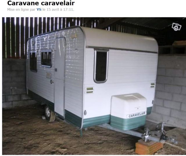

@ Papy80
Les Caravelair Optima ont existé, voir ici :
http://www.leboncoin.fr/caravaning/649005146.htm
Et une autre visiblement de même série mais sans son coffre :
Re: Caravane Caravelaire Optima 320
Mais n'ayant pas la date ,j'avais cru que c'était une caravane plus récente !
