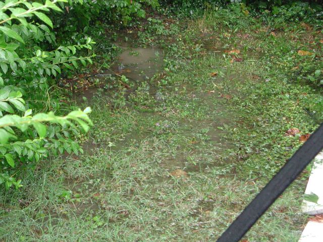

Quand à l'étanchéité, voyez donc cela, sur le câble de branchement de ma caravane suite à orage nocturne :
C'est le câble qui doit être étanche, et monté avec des prises étanches ! Dans ces conditions il peut être au ras du sol !
Surélever les prises simplement !

Ah oui évidemment, le câble est étanche (pas prévu pour séjourner de longues durées sous l'eau, mais suffisamment pour l'usage camping).
C'est bien sûr les prises qu'il faut mettre hors sol ...
Si on veut vraiment de la sécurité avec du 230V, prévoir une rallonge avec différentiel 30mA.
