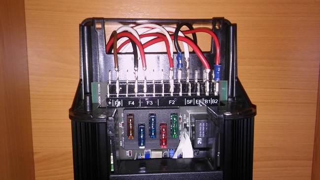

après avoir lu beaucoup de choses sur le forum, je pense pouvoir me servir de la batterie auxiliaire du mover pour alimenter la caravane en électricité.
j'aimerai juste confirmer le branchement:
-je compte amener un câble en 6 mm du plus de la batterie à la borne B2 du ne 213 avec un fusible 30 amp
questions:
-est qu'il faut relier la batterie au négatif du ne 213?
-la section du câble est elle la bonne?
merci pour vos renseignements.

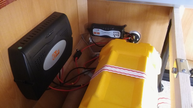

quelques photos de l'installation.
ne 213

tu relie le + ok, mais si tu ne relie pas le -, ça te donnera rien :mrgreen:
du 6mm, voir même du 4
exemple: ta batterie voiture est bien reliée en + et aussi en -, débranche le - et allume les feux, il n' y a rien donc si ru relie qu' un plot de la batterie mover, il ne se passera rien.

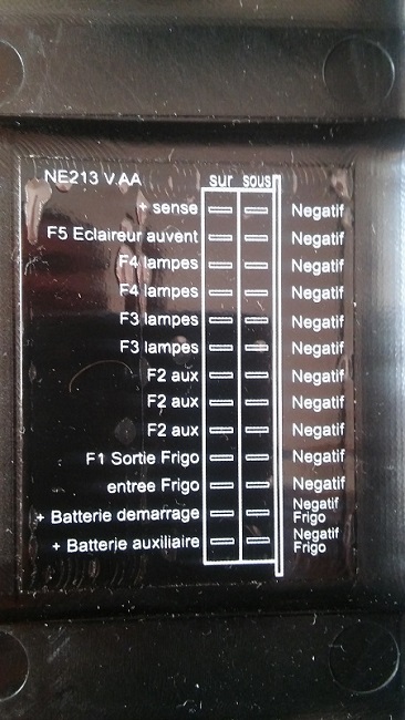

Chez moi, j'ai branché 3 fils, le +frigo après Neiman était déjà câblé:
-le + batterie le plus à droite bornier des +
-un 2ème +avec fil de petite section qui vient aussi du +batterie vers la borne la plus à gauche du bornier des + (sense ou senseur...) pour indiquer au chargeur qu'une batterie est présente, ce qui commute la tension de 12V à 14.5V pour la charge, si ce fil n'est pas branché, tu pourras t'éclairer avec ta batterie, mais pas la charger.
-le - moins de la batterie sur le bornier des -, mais pas les 2 premières bornes de droite qui sont réservées au - frigo, donc la 3ème en partant de la droite.
Le crobart se trouve dans le couvercle.

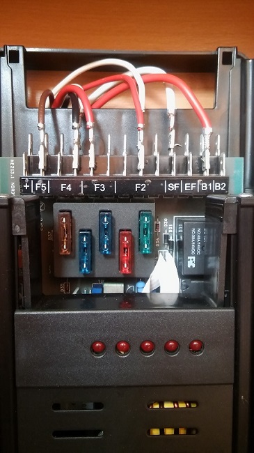

Voilà c'est fait le branchement est effectué suivant les indications de Cetautomatix!!! Et Ô miracle que la lumière soit!!!!!!!
Tout l'éclairage marche, tous les robinets et la pompe WC, reste plus qu'à monter un petit interrupteur ou pas? Car je me pose toujours la question "en branchant la caravane sur le 220v le chargeur du mover est alimenté automatiquement pour charger la batterie est-ce que çà ne craint pas puisque maintenant la batterie est reliée au NE 213"?
Merci à tous
Petite photo du branchement
