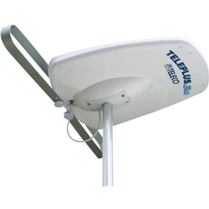

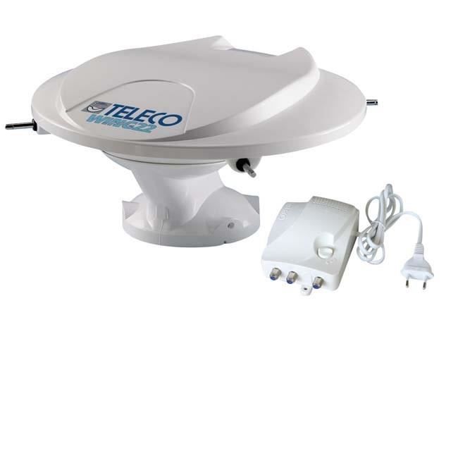

non non c'est pas sattelite. c'est une simple antenne teleco sur le toit de la caravane.

Il parle d'une "simple antenne teleco sur le toit de la caravane."...
C'est donc de la TNT, la TV de 2015 devrait faire l'affaire seule.

il y en a qui se prennent les pieds dans les pattes :mrgreen: satellite avec une téléco ===8 ===8
la télé de 2015 est HD,
pourquoi lui mettre un démodulateur ??
tu branches, tu allumes le télé et l' ampli, tu orientes l' antenne sur les autres et tu lances une recherche, c' est tout ===8

aurelien71 a écrit :non non c'est pas satelitte. c'est une simple antenne teleco sur le toit de la caravane.
:lol: Déja dit par les copains mais ! :roll:
:oops: Pourquoi un Démodulateur avec une antenne terrestre :?: :?: :?: :?: :?:
Les Télé modernes en HD ont la TNT incorporée donc brancher l'ampli en 220 ou en 12 V + orientation de l'antenne ! ===8
Pour utiliser un démo il faut passer par une parabole et si elle est manuelle fixée sur le toit ou automatique c'est aussi parfois la galére
selon les endroits ou on se trouve dans les campings , :mrgreen:
c'est pour cette raison que j'ai choisi la parabole nomade sur un trépied ! ===2
